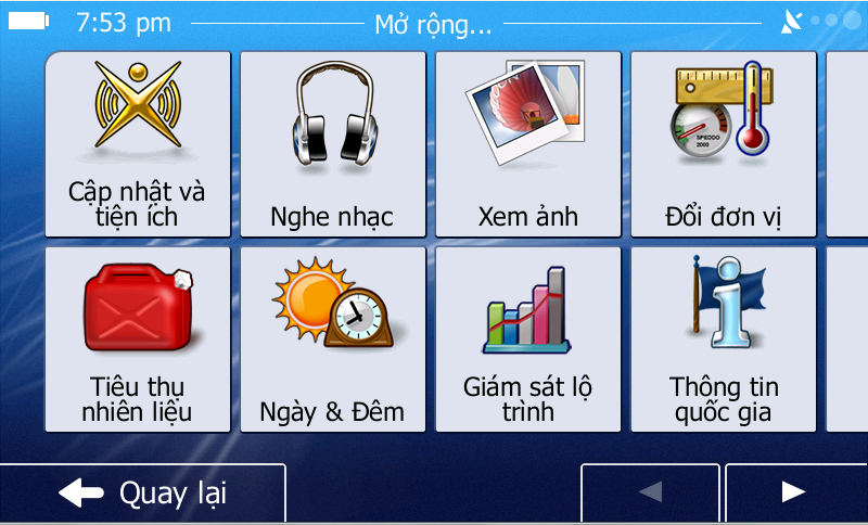

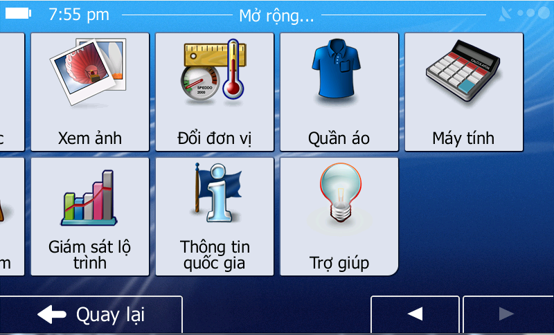

Đã chạy thử OK rồi cụ ạ. Nhưng đi sâu vào chi tiết các mục thì vẫn còn tiếng anh nhiều. Về phần bản đồ, cháu ở miền Trung nên chưa có dịp ra Hà nội. Thấy các khu vực Huế, Đà Nẳng có mấy con đường mới đã được cập nhật rồi đấy ạ. Chắc Hà Nội hay TP HCM cũng đã được cập nhật. Tuy nhiên cái giới hạn tốc độ trên đường hình như ko chuẩn, nhiều đoạn ghi 80 nhưng thực tế chỉ cho phép 50, tài xế mà nghe theo em nó thì rỗng ví tiền đấy cụ ạ.
Cám ơn cụ nhiều, nếu có thời gian cụ đi sâu dịch thêm mấy menu nhỏ phía trong nữa thì nhất rồi cụ à. Còn cái trình nghe nhạc trên IGO nó tự động quét file tất cả nên nó lùa vào tất cả file audio có trong thẻ nhớ, phải làm sao để cho nó scan thư mục để loại trừ các file ko muốn nghe. Chất lượng âm thanh cũng kém hơn so với mấy cái phần mềm trong mục Play của ceFFM.

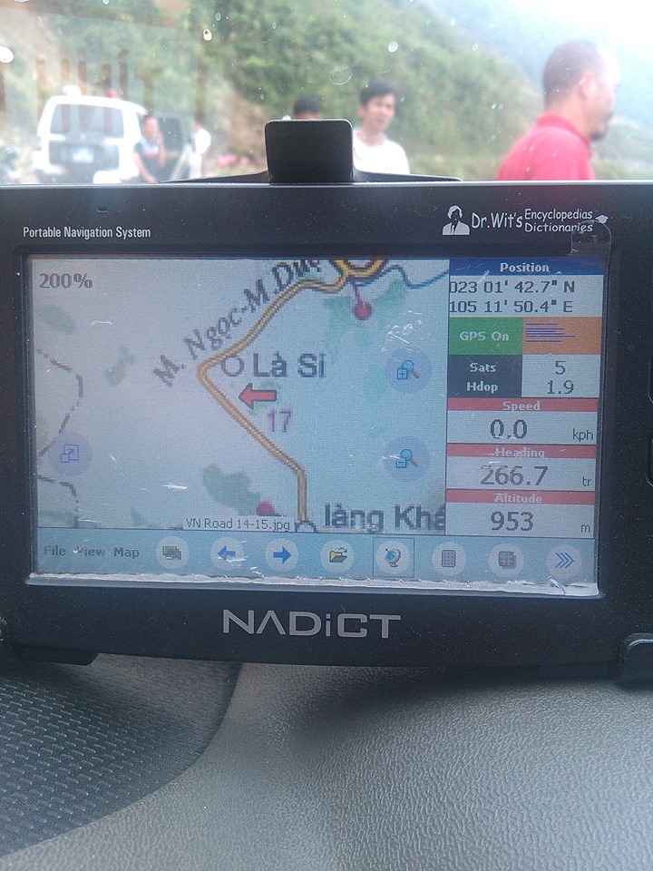

Em mua cái GPS này của Việt vòi giờ nó không chạy được nữa cụ xem có cái phần mềm này cho em xin với
ngochoangimsat
OF-201349
9/7/13
2,068
342,114 Mã lực
ngochoangimsat's
Toàn bộ các phần mềm dành cho wince đều chạy trên con này. Cái theo ảnh của cụ là ozi. Nhưng giờ mấy ai còn dùng ozi nữa
