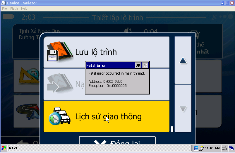

tdung174
OF-348664
29/12/14
268,770 Mã lực
Nhờ Bạn giup khắc phục lỗi này, đến đây thì thoát ra luôn!
ngochoangimsat
OF-201349
9/7/13
2,068
342,114 Mã lực
Mấy cái này cháu việt hóa hết rồi mà sao còn tiếng anh thế? máy ảo thỉnh thoảng nó bi thế thôi, chạy máy thật ko bị
Mình chạy trên DVD trên xe bị vậy, thử chạy trên máy ảo vởi bản Igo Primo gốc vẫn bị lỗi thoát ra nên mới nhờ Bạn đó!
ngochoangimsat
OF-201349
9/7/13
2,068
342,114 Mã lực
Cháu cũng kiểm tra lại thấy bị lỗi đó, cái này cháu cũng ko hiểu sao đâu, đừng bấm vào nút "Lịch sử giao thông nữa" cái đó dù sao cũng ko quan trọng
