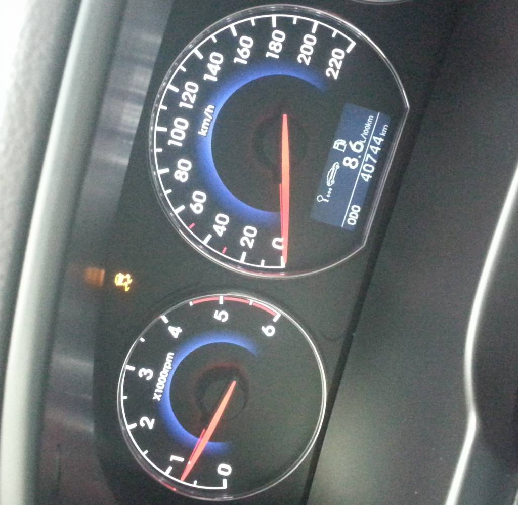

Bác Huy, Bác Vĩ và các Bác ở Huydai Ngọc Khánh giúp em với. Santafe 2.2 SX 2010 2 cầu điện, hiện nay xe của em thỉnh thoảng lại hiện lên đèn chống trơn trượt. Có khi nổ máy lên là nó đã hiện, có khi đi một đoạn thì nó hiện, có khi dừng đèn đỏ thì nó hiện...nếu tắt máy khởi động lại thì nó hết
Em đã kiểm tra tại Phạm Hùng và Mỹ Đình thì các cố vấn nghi hỏng bảng mạch hộp điều khiển cầu nằm ở dưới táp lô ghế phụ. Trước khi thay mới thì nhờ các Cụ tư vấn giúp em với ah

Năm mới đến rồi, các Bác giúp em với ah
