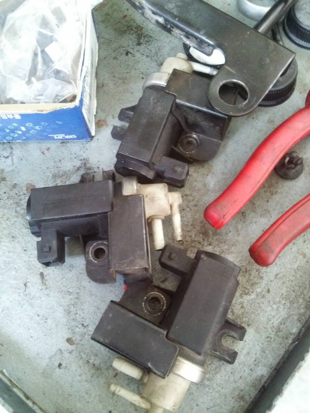

Cụ Ngọc Khánh, cụ Hardtop giúp cháu với, xe cháu santafe gold 2003, máy dầu AT, nay đi rất ì, ga mãi vẫn chỉ lên đc 15 20km/h vòng tua chỉ lên đc 1k7, rồi đi mãi có đà mới đi được, nhìn gương chiếu hậu thì đằng sau khói nghi ngút, các cụ xem giúp cháu với xe cháu bị gì ạ
Con này hoặc cắm nhầm ống điều khiển tua bin hoặc kẹt van EGR cụ ạ!

chỗ sửa bác ý bảo thay 3 con van EGR cụ ạ, nay chưa có, đang đặt chắc chiều mai có
Chắc cụ nghe nhầm! Làm gì có 3 con van EGR mà chỉ có một con thôi, mà con này cũng không thay mà chỉ làm vệ sinh thôi cụ ạ.

chắc em nghe nhầm, hic 3cái van gì mà 1tr6 1 cái, bác ý đang bảo xem 2 cái kia còn ok thì thay 1 cái, giờ lại bảo thêm chết tubo đang bảo 13tr2 tubo mới, hic, chắc em chết quá cụ ạ
đây em vừa chụp, van như này này ạ

EM có nghe báo về vụ này rồi, ba cái van thì hai cái thông thống, một cái làm việc một lúc rồi nghỉ, thợ đã cố làm vệ sinh, bỏ van họng hút và van EGR, cố cứu VGT nhưng chỉ được một lúc thì lại toi đành nghiến rang thay một con mới để chạy VGT, nhưng áp turbo chỉ đạt 1kg/cm2 và trục dơ lọc ọc. Hiện xe đã chạy ngon sau khi thay turbo, một cái van và bỏ hai van còn lại.

vâng cụ ạ, giờ đi bốc rồi ạ, tổng thiệt hại hôm đó cả thay các loại dầu là 19tr540k cụ ạ, :((
