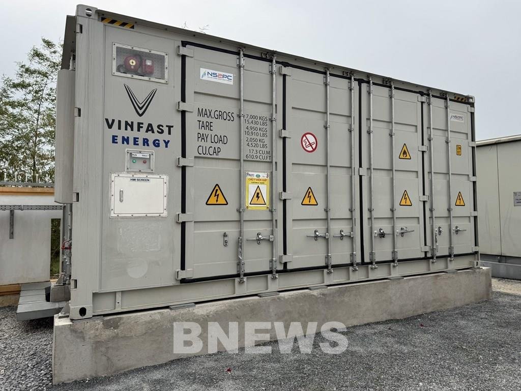

Chúng ta đang còn 1 mớ trang trại điện mặt trời chưa hòa lưới đó.
Bảo ông nào lắp pin lưu trữ cho nó. Là có thêm nguồn mới thôi.
