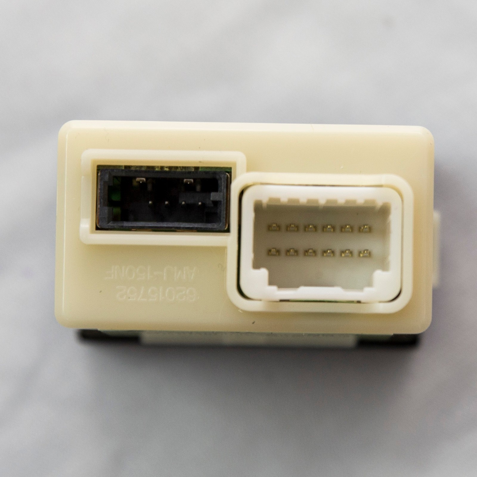

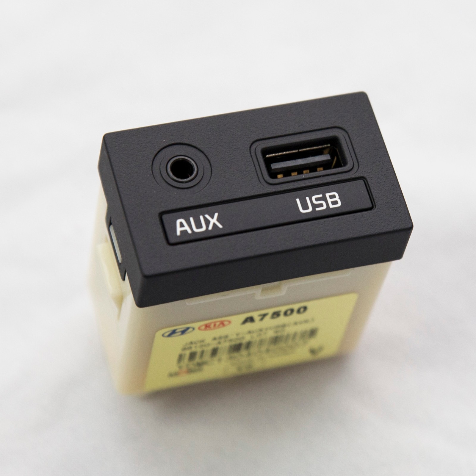

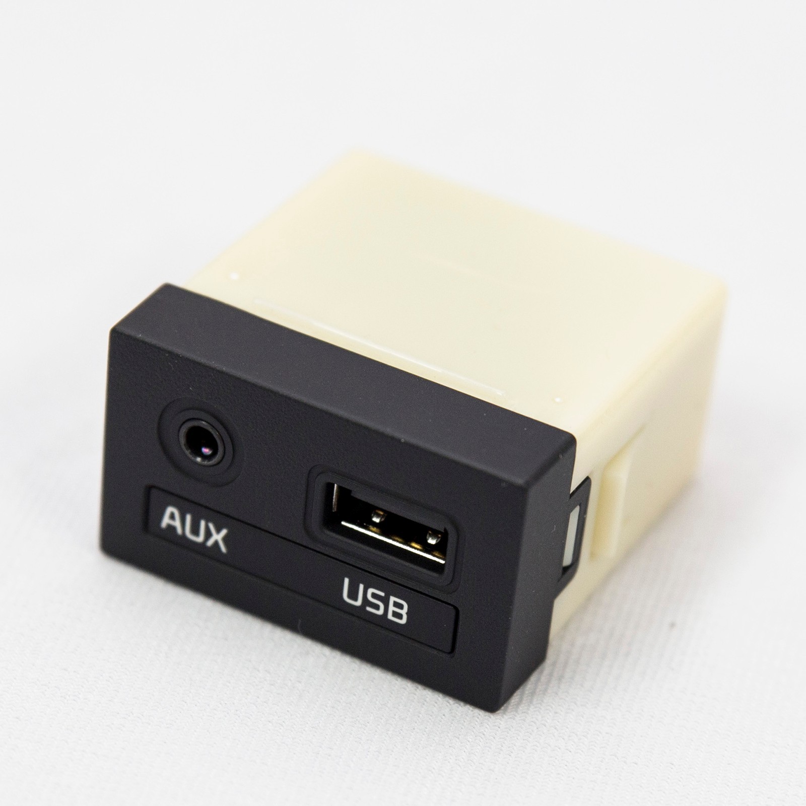

Nối thêm Đường VIDEO ra cổng AUX. Nguyên bản đường AUX của K3 đã có một cổng 3,5mm có sẵn 4 cọc tiếp điểm nhưng chỉ có 2 cọc tiếng được nối về mạch. Cọc hình bỏ trống.
Để nối thêm đường hình VIDEO IN thì nối dây từ DVD ra chân bỏ khuyết trên là được

Đã có khi nào cụ thử cắm tiếng vào đường aux còn hình cắm vào cái chân hôm trươc đã tìm đc chưa ạ. Lúc này chắc chắn chế độ aux sẽ đc bật. Cháu chỉ tự hỏi là khi đó hình cí nên đc ko hay phải chuyển chế độ av-in hình mới nên đc. Nếu lên đc hình khi cắm như vậy thì tốt quá, vì có thể đưa nốt dây hình về cái chân còn bỏ trống của aux thì mặt trước xe ko hề thay đổi mà vẫn đảm bảo yêu cầu
Cháu thì chưa thử nhưng theo suy luận của cháu thì AV IN và AUX là 2 chế độ khác nhau nên khó có thể chơi theo kiểu đó đc. Tuy nhiên hôm nào có thời gian cháu sẽ test xem thế nào.
