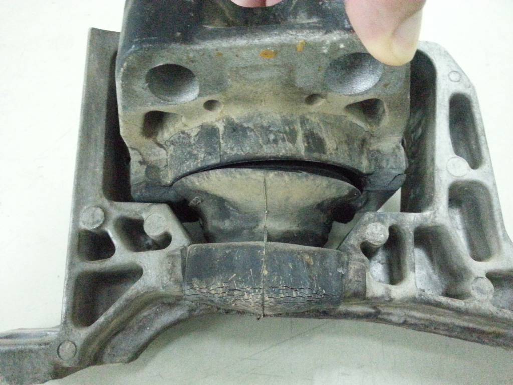

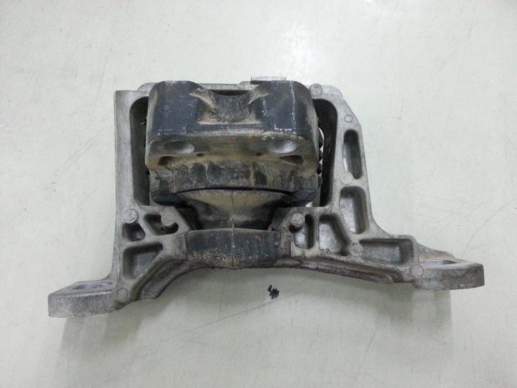

Em vừa thay chân máy tại Gara Trọng Anh (cách ford Thanh Xuân khoảng 500m về phía Linh Đàm), giá thay 150k + 800k chân máy thủy lực, dòng này đa số hỏng chân thủy lực.

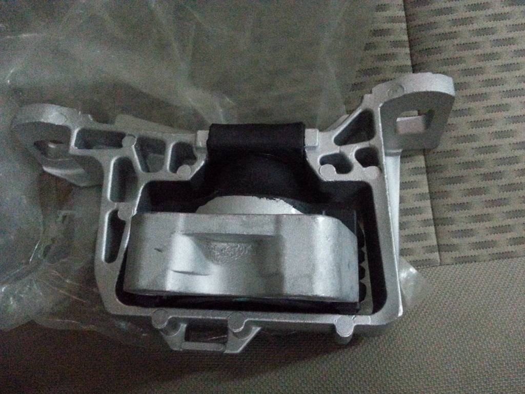

Báo cáo các cụ em vừa thay xong bộ chân máy thủy lực. Kết quả là vơ hai em giờ chỉ gừ gừ êm ái chứ không gầm gào run rẩy như trước.

Muốn hỏi cụ [@Antilope;74475] và cụ [@kole-molet;200165] là chỉ thay mỗi con chân máy dầu đó thôi ạ, còn cái nào cần thay nốt cho đồng bộ ko ạ?
Mỗi chân máy dầu thôi cụ @vuanhtung , nếu có đồ thì có thể tự thay được còn không thì nuôi thợ 200k thôi ạ :D

Chuẩn rồi, thường thì mỗi chân máy thủy lực nó hấp thụ lực rung động cơ mạnh nhất, nó lại có dầu bên trong nên dễ hỏng, còn các chân máy khác chỉ mỗi cao su nên khi nào cs lão hóa mới phải thay, nhưng nghe bẩu khó hỏng lắm.

Xe em mới đi hơn 4 vạn km đã phải thay miễn phí cao su chân máy thủy lực rồi, cái này nếu còn bảo hành thì dc hãng thay miễn phí luôn, cho nên không nhất thiết phải đi mấy năm hay bao nhiêu km đâu, cứ ngồi trong xe đề nổ để số P tắt điều hòa mà thấy sàn xe rung rung là 90% là cao su thủy lực đi rồi..
