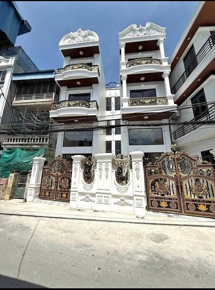

Em đang định mua 1 căn nhà ở Nam Định cho ngài nhạc phụ ở.
Tuần rồi em về ngó nghiêng nhà thấy ưng cả vị trí, giá thành lẫn diện tích công năng...
Tuy nhiên đang còn lăn tăn mỗi cái là chất lượng xây dựng k biết có ổn k. Vì em dân luật, ngồi bàn giấy chả biết gì về xây dựng.
Nôm na căn nhà em định mua là của đội chuyên mua đất trong ngõ, xây lên, hoàn thiện xong bán. Nên là nhà mới tinh, nhìn bên ngoài thì cũng ổn, nhưng k rõ chất lượng thế nào. Mà họ xin được giấy phép hôm 27/6 đến 15/10 đã thấy rao bán rồi, như vậy xây có hơn 3 tháng 1 tí cho cái nhà 3 tầng.
Cụ nào có kinh nghiệm mua món nhà xây sẵn này cho em xin với, cần kiểm tra cái gì các cụ cho em xin ít kinh nghiệm ạ
