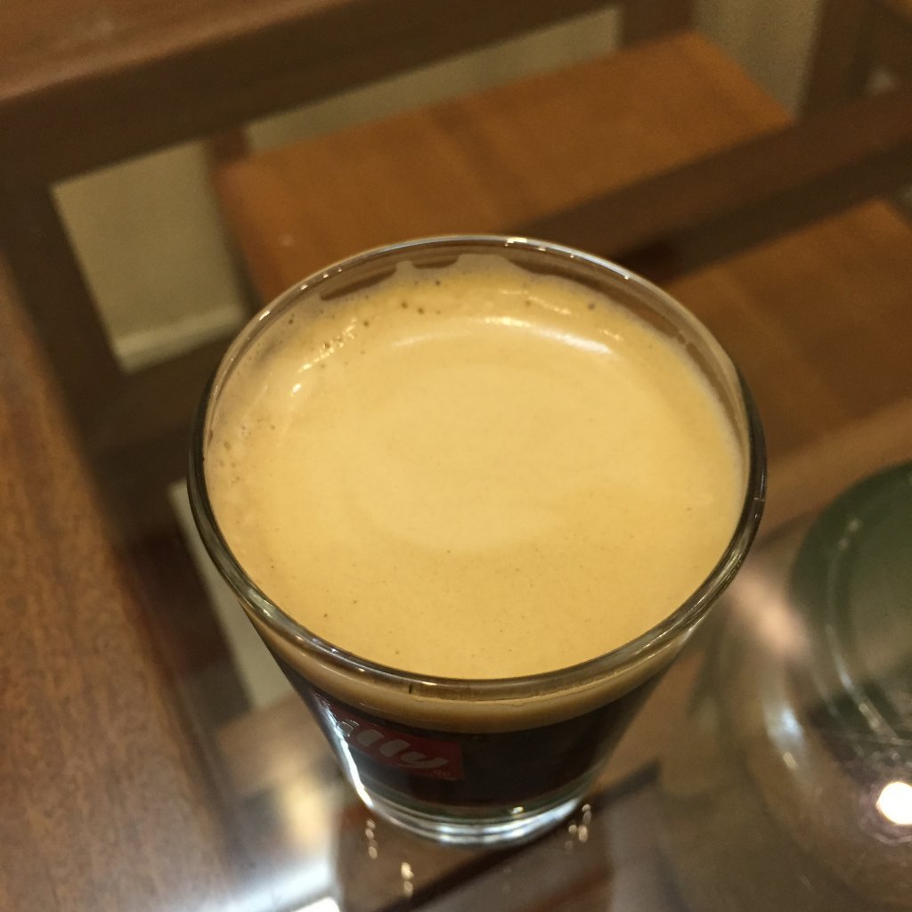

Kappuccino
OF-386254
9/10/15
4,578
275,870 Mã lực
50
1/ Bạn coi khi cafe chảy ra từ vòi là NƯỚC CAFE MÀU ĐEN hay CHÍ LA BỌT NÂU chảy ra khỏi miệng vòi
handle rồi sau đó bọ mới chuyển thành nước cafe? Tôi tin chắc chắn không phải là "BỌT NÂU chảy ra khỏi miệng vòi handle"
Mà là nếu NƯỚC CAFE MÀU ĐEN chảy ra : bạn nên coi lai:
+ cai may xay: chưa đủ mỉn hoặc đồng đều. May xay cua ban là Blades hay Burr?
+ nén manh tay hơn 22lb
Nêu moi cái đều OK mà vẫn là nước màu đen chảy ra chứ không phải bọt nâu patina chảy thì bạn nên đem máy ta bảo hành đo lại bar (chắc chắn áp suất máy duới 10 Bar vì chỉ cần áp suất đạt 10 bar là đạ có thể tao crema rồi ) - coi là do vì áp suất máy hay rò rỉ chỗ nào.
Ở VN, Cafe Espresso tôi uống ở nhà ngon, thơm và crema đẹp hơn hàng quán, KS. Thậm chí Ks 5 sao ( tôi đã 2 lần kêu Barista cùa Sheraton Saigon Lobby Cafe ra chỉnh về chât lượng của một ly Épresso double shoot trong Aftternoon tea và một lần đem cafe o nhà ra pha demo cho him biết thế nào la qualified coffee thế nào là stale coffee!)
Bạn coi ly cafe ntn đã vừa ý ban chưa? Lưu ý chỉ có 7gr cafe Arabica (nếu là Robusta hay trộn chung với Robusta thi lớp Crema còn dầy mịn và đẹp nữa!) và 60ml nước (đúng ra là chỉ 30ml) thôi đấy nhé - máy pha Gaggia Baby Class (nếu là Gaggia Baby Twin thì lớp Crema còn đẹp hơn nứa) !
1/ kiểm tra cảm quan bề mặt:
2/ lớp Crema sau khi trộn đường:
3/ Kiểm tra độ dày của lớp Crema:
Pha bằng gaggia Baby Twin: Vẫn là thuần Arabica không có Robusta nhưng lớp Crema mịn, sệt và bóng hơn nữa! Đây, Xin mời:
Sau khi pha xong:
Sau khi trộn đường:
Cụ pha chuẩn quá. Điểm 10 cho ly coffee của cụ!
Cái gì ngon thì nhất thiết cũng phải đẹp nữa!
Vâng cám ơn bác!
Để "Nhìn đã con mắt lai no/ngon cái (lỗ) mồm" em phải mua cafe hạt sống về nhà tự rang, xay mỗi tuần hầu bảo dăm nguyện tắc vàng: "Cafe sau khi rang hay tháo bao bì đạt chuẩn chỉ dùng trong vòng 2 tuần và chỉ xay trước khi pha hay cafe đạt chuẩn khi đã xay chỉ dùng trong vòng 2 ngày" đấy bác ạ!
Vất lắm (mất công và lách cách) ! Cơ mà sướng !!! (uông ngon, an toàn, giá thành mỗi tách như vậy chỉ từ 2.000VND8/tách - Cafe VN thượng hạng đến 3.000VNĐ/ tách - cafe ngon của Kenya, Columbia, El Salvador,... ) !!!

The la xong, sua co bot xop min, được khu trung bang lo vi song va viec rửa ráy cũng de dang! Dem pha Capu hay late nhu binh thuong.

Em chưa xài máy pha Breville nên không biết thế nào còn cái Gaggia Baby Dose của em dùng hơn 10 năm nay vẫn chạy tốt dù mới sục giấm có đúng 1 lần nhưng chả ra tẹo canxi nào do em dùng máy lọc nước gắn lõi cation.
Trước đây Gaggia nó dùng filter áp suất 1 lỗ đảm bảo bắn phát nào cũng đầy bọt kem nhưng bọt to không mịn màng nên em phải ship thêm cái filter thường loại nhiều lỗ.
Gaggia Baby dose , bayby Twin, Baby Class, baby classic, ..........la dong gaggia co uy tín! Toi có trong tay 4 cái gaggia ma da mua tat ca la 8 cái từ trước đến gio sau khi dă mua va dung nhieu thương hiêu may pha cafe. Hôi moi release gia cai nao cung gan 1000USD nhung bay gio thi chi con tam 300 -400USD imay man mua luc sales thi loi 250USD! nếu ban dung cai Baby Twin con thich hon nua: binh nấu co 2 diên trờ nên nhanh, co the vua pha caffe vua dnah sưa, Cafe co che do ngam (khi pha, nuoc chay ra loi 5 giây roi ngung không chảy cho caffe nở ra loi 5 giay sau moi chảy ra tiep khiến hat cafe nở dêu ..................)
Vấn dề không phai la chia la canxi ma la Cafein dinh bam trong cac khe van tron may lam ap luc giam, giam tuoi tho may. Nhâ la cai valve Solenoid ba chiêu, nó ma bi nghẹt la RÁCH VIỆC! ban nen lam ve sinh thuong uyen để dam bao cong suât và hương vi tach càe luon chuần nhất! Dấm ve sinh xong cung dau co bo đi đâu!? dung rửa cá, rửa tay dinh nhớt xa bong hay xả quan ao luc giat cung OK ma! Nêu ban ve sinh máy, tay cầm rổ loc bang CAFIZA 2 thi ban se càng sững sờ hơn: tất cả như mới mua!
Bot Crema to la do cac ly do sau:
1/ cai luoi gan o dau Gasket bi dơ nghẹt khien nuoc ra khoi binh dun chay vào tay cam chua cafe không đều
2/ dau voi tay cam bị nghet hay l64 thoát không dong dều nhau
3/ lo thoat cafe o luoi loc doi (lớp vỏ trên) hay lo o day (lop vo dưới) bi nghet dơ
Cai loc doi la cai lam ra Crema dep nhat ma! khi dung nó phai dung kem cai Peg (Valve tach dòng) bằng không cafe chảy ra văng tứ phía. Cái Peg nay mà bị nghet hay lồ thoát khong dều cũng lam bot ra to nho ko dều đo! Brevillethi lam cai tay cầm khong cam dùng cai peg này khi sử dung rổ loc hai lớp. bạn nên coi lai hê thống vân hanh hơi luân chuyên cua may dang xai nhe (dùng mot cai lọc MÙ để kiêm tra)!
