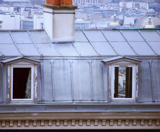

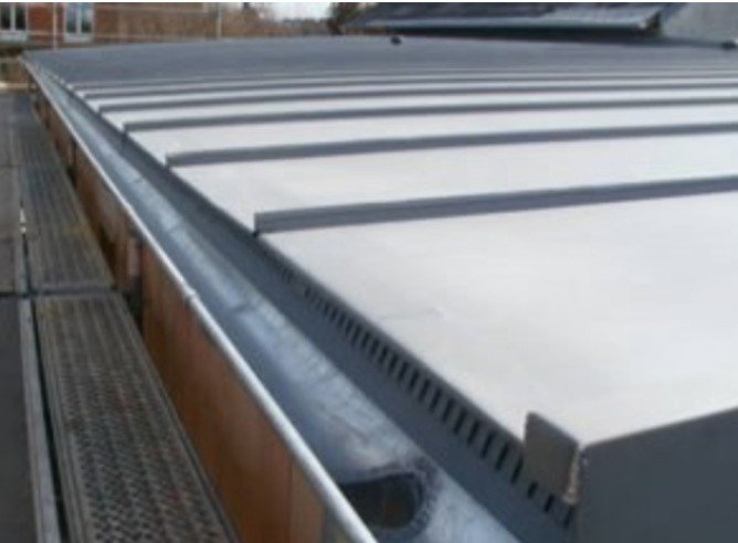

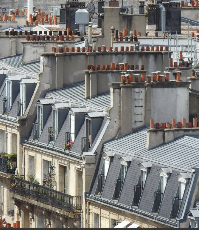

Mái tôn mà để hở phía dưới thì nó giống 1 cánh buồm.. Gió thổi mạnh, thì mấy cái vít sẽ bị nhổ ra. 1 cái vít bị bung ra, các vít còn lại theo hiệu ứng dây chuyền sẽ lần lượt bị bung theo. Và mái tôn sẽ bay như 1 cánh diều.
Mái lá thì không nói làm gì, vừa dễ cháy, vưà không bền.
Còn mái ngói thì đẹp, mát, nếu có bay thì không nguy hiểm như mái tôn. Nhưng bây giờ không rẻ như có bác đã viết ở trên.
Với nhà công nghiệp gần như mặc định là mái tôn, vì với khẩu độ rất lớn, mái tôn nhẹ làm giảm tải trọng rất nhiều. Mấy cái hình ở trên là cho nhà công nghiệp.
Ở châu Âu, mái nhà bằng kẽm là rất phổ biến. Phần lớn các mái nhà dốc đều phủ kẽm. Chỉ ở Nam Âu mới lợp ngói.
