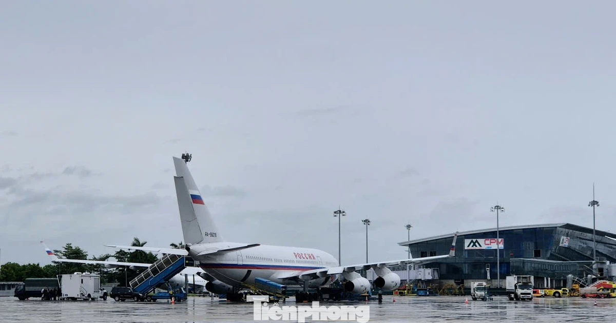

Không khó gì cả. Bị bốc đa số là mái nhà dân, còn các công trình của NN rất ít khi bị bốc mái trừ khi thiết kế hoặc thi công thiếu hoặc bớt giằng chống bốc.
Khó, khu sân bay còn tốc mái mà, bản thân các khu che bằng tôn nó đế bị hút gió vào nữa
