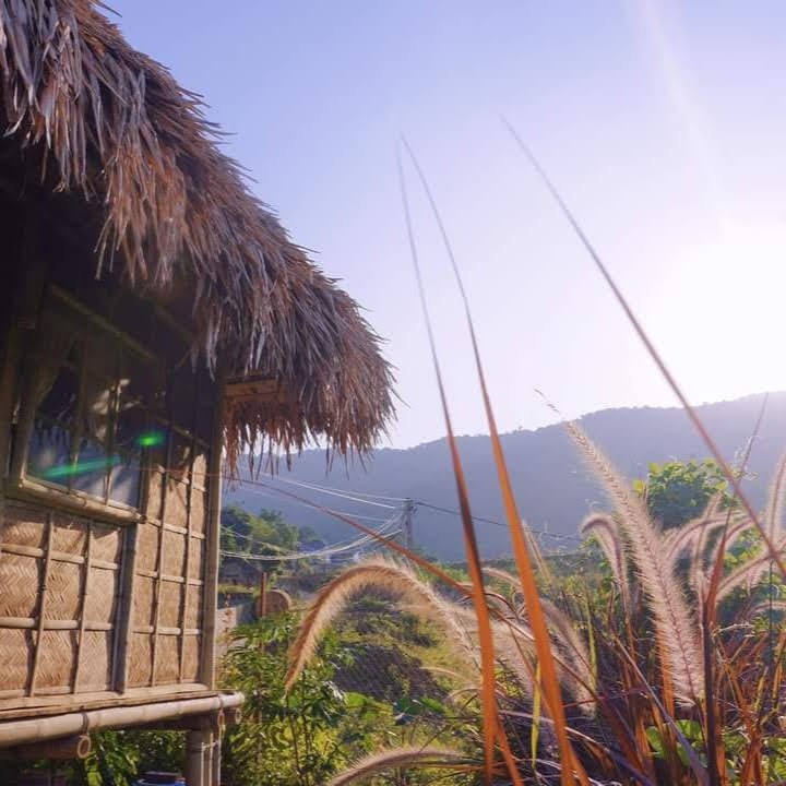

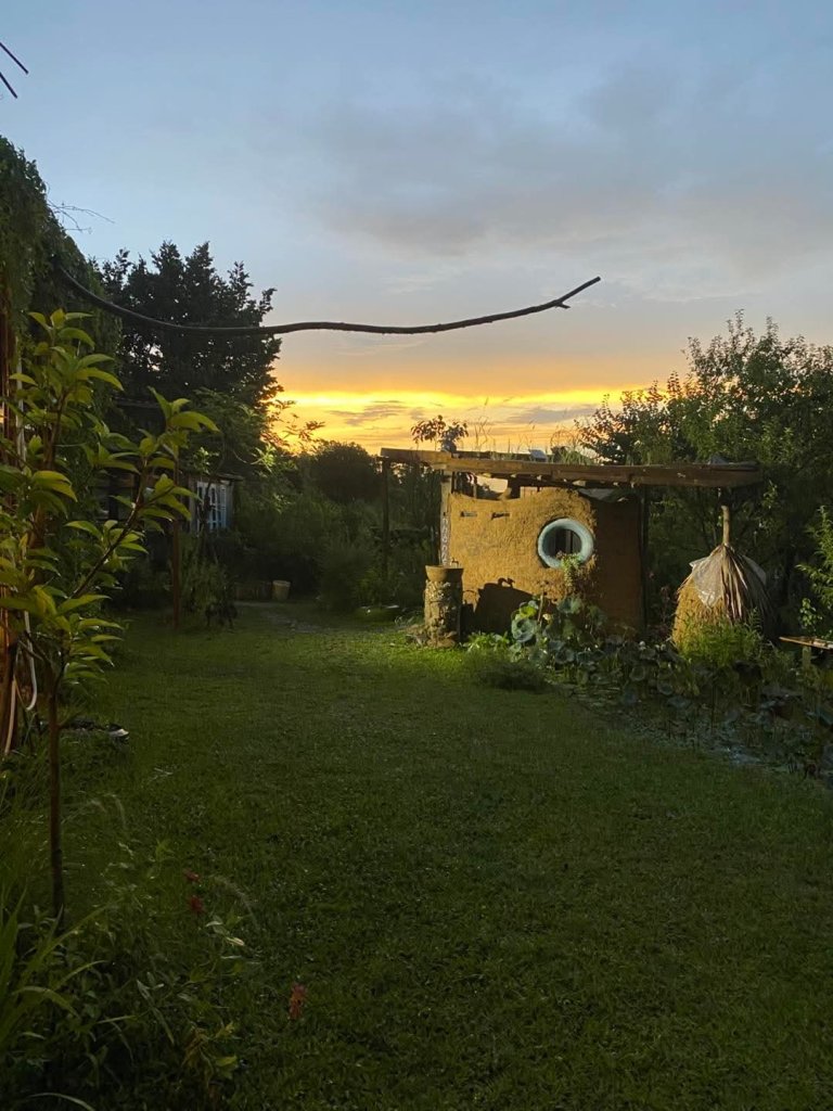

Lợp mái lá cọ cụ ah!
Nhà em khi xưa em còn bé, là nhà mái cọ, vách đất.
Tường trát đất trộn rơm băm nhỏ hòa nước, trộn dẻo rồi trát lên vách có dứng bằng tre, nứa buộc ô vuông khoảng 5x5cm. Sau khi tường khô thì quét nước vôi tôi rồi lên, tường từ màu đất thành màu trắng của vôi.
Mái thì lợp lá cọ nguyên cả tàu lá dỡ trong bó lá cọ mua về. Nghe tiếng mưa rơi trên lá lộp độp trên lá cọ thú vị lắm.
Giờ, mỗi lần mưa trên mái tôn, em lại nhớ tiếng lộp độp của mưa trên lá cọ ngày xưa.
Có lần em vào 1 quán cà phê có mái lá cọ, tình cờ gặp mưa bao kỷ niệm thời thơ ấu ùa về... Mưa tạnh, khuya rồi, quán sắp đóng cửa mà còn chưa muốn ra về
Nếu ở Hà Nội, lúc nào rảnh mời bác qua chỗ em chơi để nhớ về "cảnh xưa". Có đủ combo nhà lá vs nhà đất. Nhà em đã trải qua cơn bão yagi mà ko bay 1 chiếc lá nào ạ :D

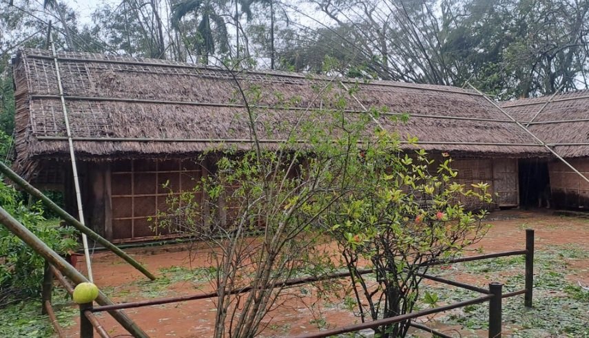

Em thấy ngôi nhà mái lá trong khu di tích Quê Bác được gia cố như này và đã vượt qua bão.
