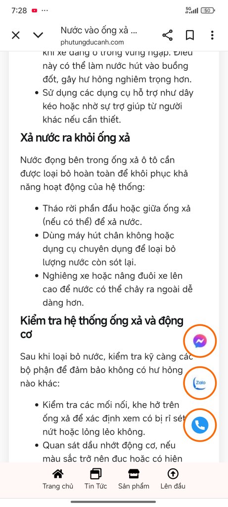

25
Nhưng ko biết họ có viết nhầm không mà hướng dẫn nâng đuôi xe.
Phải nâng đầu xe chứ nhỉ
