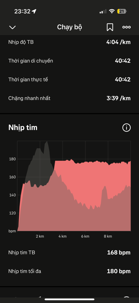

Thế là nhịp tim em cao đấy. Em hơn cụ 5t, chạy hơn 30 năm rồi. Thế Vo2mãx cụ là bao nhiêu? Em 48.
Tim cao thấp phải so với tối đa của chính mình cụ ợ, chứ 2 người 2 cơ địa thì số tuyệt đối ko ý nghĩa nhiều.
1 người chạy 150 pace 5:3x như cụ nhưng nếu tim max cụ là 200 thì đây mới là 75% tim max.
Ngược lại một người tim 130 cũng pace đó nhưng nếu tim max chỉ 160 thì đây là 81% tim max rồi.
Ví dụ một anh ở CLB em chạy như sau, nếu chỉ nhìn qua sẽ nghĩ đây là bài easy của một elite thừa sức chạy sub 3 FM.
Nhưng thực tế đó là một bài tempo vì nhịp tim tối đa của bác ấy chỉ tầm hơn 155. Lên tới 145 là khó thở rồi, không thể vừa chạy vừa nói chuyện. Chạy HM 1:45 với pace 4:58 là quá sức chứ nói gì pace 4:14 của FM sub 3.
Ngược lại, sau đây là 1 tracklog mà nếu nhìn vào, chả ai nghĩ là elite:
Tuy nhiên nếu em gửi thêm tracklog sau cũng của thanh niên sinh năm 98 đó trong một giải Half Marathon đầu năm nay thì chắc các cụ phải thay đổi suy nghĩ:
Em chia sẻ thêm bài viết về khái niệm nhịp tim tương đối thay vì tuyệt đối:

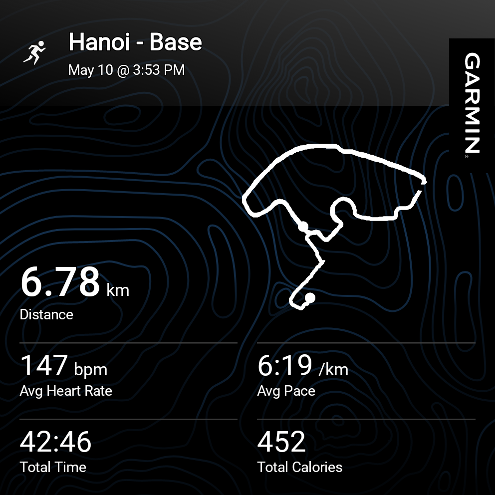

Như hôm nay em chạy bài Base dài 42 phút với Pace 6:20

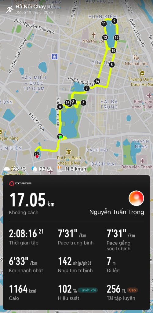

Em tim nghỉ tầm 48, tối đa tầm 190

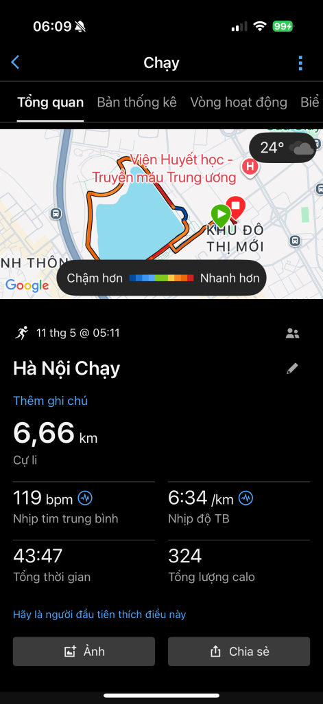

Công nhận cụ nghiên cứu kỹ thật.
Như cụ thấy đấy, em chạy đều hơn 30 năm mà vẫn nghiệp dư, đên giày còn chẳng biết loại nào và loại nào.
Đại khái cái đồng hồ garmin của em nó báo nhịp tim lúc đêm em ngủ thấp nhất là 49, còn bình thường dao động 51-53.
Chạy thì em chưa chạy hết sức đâu, em vừa chạy vừa xem đồng hồ, thường đến hết cây thứ 4 thì nhịp tim nó lên tầm 160 là em chạy tốc độ sao cho nhịp tim nó không vượt lên cao hơn. Em cũng chẳng để ý cái nhịp thở 3:3 gì đó như cụ nói. Nhưng trong khi em chạy là vẫn nói chuyện câu dài hoặc thâmj chí hét lên thoải mái. Và chưa bao giờ em thấy khó khăn gì với việc thở trong khi chạy. Chạy xong tầm 20 giây sau là em thấy gần như bình thường rồi. Tầm 3 phút sau khi dừng chạy là nhịp tim em về dưới 110 là em tiếp tục 100 phát gập bụng với 50 phát tạ tay như hình cụ thấy ạ.

Nếu vậy cụ thuộc nhóm RHR thấp và MHR cao, rất tốt. Hiện nay PR 10K và HM của cụ tốt nhất đang thế nào, và HR tối đa khi chạy lúc đó lên được bn vậy cụ?
Em chạy bộ khá muộn. Lần cuối chạy bộ là khi là sinh viên năm thứ 3 có bài 1500m, sau đó nguyên 25 năm không bao giờ chạy. Đến cuối 2023 khi 45 tuổi mới bắt đầu chạy do anh em bạn bè lôi kéo. Lúc đó họ đã sub 4 hết cả, trong đó ông chạy ngon nhất sub 3:40
Giai đoạn đầu em chạy chấn thương dây chằng liên tục do nền tảng chạy ko có mà lại áp lực đuổi theo thành tích bạn bè để còn đăng ký giải chạy với nhau. Chính vì thế nên em quyết định tìm hiểu thật sâu và kỹ để tránh chấn thương và tập lâu dài, hiệu quả. Càng đọc càng thấy hay nên thời gian đọc gấp đôi thời gian chạy. Mỗi khi học đuọc ai đó điều gì hay là em về tra cứu tài liệu, hỏi AI để kiểm chứng những quan điểm và kinh nghiệm của mọi người, từ đó truy đến tận gốc bản chất và nguyên lý. Chia sẻ và tranh luận cũng là một cách để bật ra những điều mình chưa biết, hoặc hiểu chưa đúng, để lại tìm hiểu và học hỏi thêm.
Lại nói chuyện về tim, như cụ nói 20s sau khi dừng là thấy bình thường, đó là dấu hiệu rất tốt. 1 trong những cách kiểm tra sức mạnh tim là xem mức độ nó giảm trong 2 phút sau khi dừng chạy. Đồng hồ Huawei có tính năng này, garmin ko thấy có. Cụ vẫn duy trì tập kháng lực là tuyệt vời, elite chỗ chúng em toàn bị gọi là "mắc áo" vì chỉ lo chạy ko duy trì cơ bắp, gầy đét. Xét cho cùng tập gì cũng là vì sức khoẻ, thành tích vui vui thôi, chứ vui quá lại thành có hại!

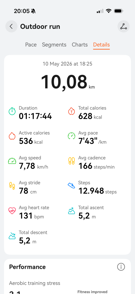

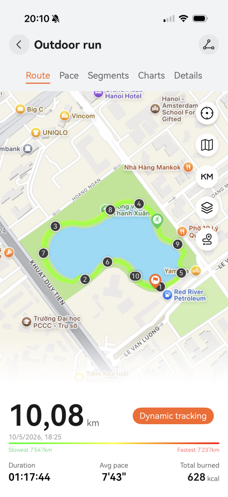

Nhịp tim em thường nó thế này.
Bình thường cụ ợ, ko vấn đề gì. Nhưng nếu là em thì em chạy dưới 140 và tăng thời gian lên 45-60p mỗi buổi. Đến mùa đông khả năng cụ sẽ chạy đc pace nhanh hơn với nhịp tim thấp hơn.
