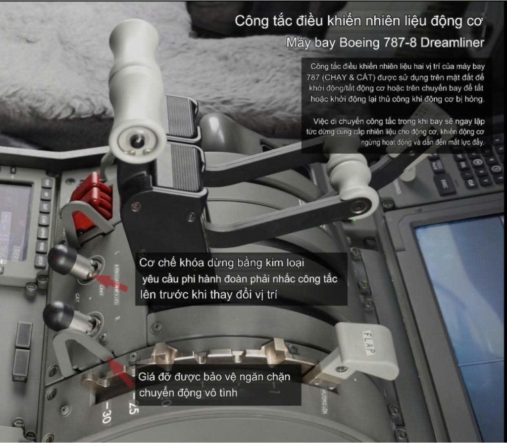

Nhìn cái hình thì có vẻ 2 nút Fuel Control không có thiết kế chống va chạm.
Nhưng AI bảo: Nếu máy bay đang vận hành, bất kỳ chuyển đổi bất thường nào sẽ bị cảnh báo ngay lập tức trên màn hình EICAS kèm âm thanh cảnh báo.
Nếu lỗi thiết kế và lỗi cảnh báo thì vẫn là Boeing thôi!
Ở một góc chụp khác
I. Công tắc này, nằm ở đâu?
Trên máy bay 787, công tắc ngắt nhiên liệu nằm giữa hai ghế phi công, ngay phía sau cần ga của máy bay. Chúng được bảo vệ ở hai bên bằng một thanh kim loại và có cơ chế khóa được thiết kế để ngăn ngừa việc ngắt nhiên liệu ngoài ý muốn.
II. Vậy, công tắc này có ý nghĩa gì?
“Khi công tắc điều khiển nhiên liệu được chuyển từ CUTOFF sang RUN trong khi máy bay đang bay, bộ điều khiển động cơ kép toàn quyền của mỗi động cơ sẽ tự động quản lý quá trình đánh lửa lại và phục hồi lực đẩy cũng như đưa nhiên liệu vào.
Theo em, các công tắc nhiên liệu được các hãng sản xuất máy bay “thiết kế để di chuyển một cách có chủ ý, trong đó tất cả các công tắc nhiên liệu bị tắt một cách vô tình là “cực kỳ hiếm” và tình huống này là rất hiếm xảy ra.
