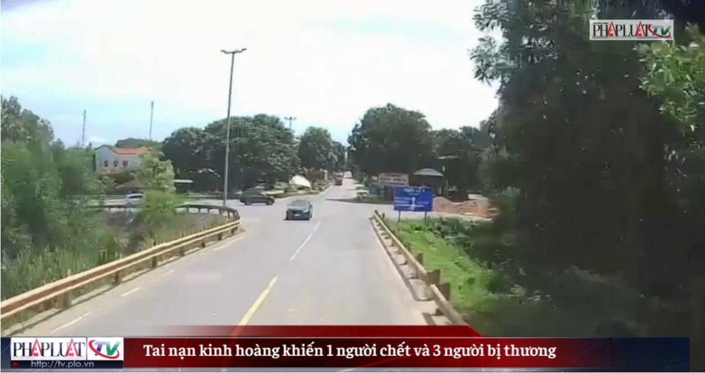

Nguồn tin này cho hay, bước đầu cơ quan điều tra xác định tài xế ô tô con cũng có lỗi khi chuyển hướng không đảm bảo an toàn. Tuy nhiên, hiện nay tài xế ô tô con đang bị thương rất nặng nên chưa xem xét xử lý...
Xin phép các cụ em tham gia bàn luận cùng.
Em thấy như Nguồn tin cụ trên này dẫn chứng là hợp lý Tài xế xe con cũng có lỗi nhưng chưa xem xét. Nhưng với lỗi không giảm tốc độ tại nơi giao cắt gây tai nạn nghiêm trọng thì theo quan điểm cá nhân em việc khởi tố là hợp lý mà?
Các cụ có thể thấy ảnh dưới này ở đầu video thời điểm này ô tô con đã bắt đầu vào ngã tư rồi, xe gây tai nạn vẫn còn khá xa điểm giao cắt (nơi đang có các gờ giảm tốc thì phải) nhưng tốc độ vẫn luôn được duy trì cho tới lúc va chạm.
Quan điểm cụ chủ là xe con phải nhường đường cho xe gây tai nạn ở đường ưu tiên khi vào nút giao theo em cũng chả có gì sai luật cũng đã qui định, nhưng theo em không thể kết luận ngay như cụ củ là: "Lỗi chính nằm ở cái anh Cướp đường anh dũng trên xe nhỏ, bác ạ." Vì cũng cần phải xác nhận:
1. Phía chiều xe con có biển cảnh báo giao với đường ưu tiên ko?
2. Thời điểm các xe vào nút giao? (ví dụ không thể cứ đi đến nút giao với đường ưu tiên mình phải nhường hết các xe trên đường ưu tiên mới được đi kể các xe cách nút giao hàng vài trăm m đến vài km?)
Việc này em nghĩ cần cơ quan điều tra nhiều yếu tố mới kết luận được kết luận ai đúng, ai sai, ai sai nhiều, ai sai ít. (Vết phanh, biển báo, giấy tờ, cồn...)
Nhưng với các lỗi như video và báo đài đăng : Xe chở quá tải, không giảm tốc ở nơi giao cắt, đâm vào xe con theo hướng trực diện ... thì em thấy xe gây tai nạn này lành ít dữ nhiều rồi #:-s

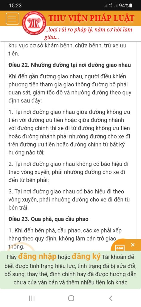

1. Theo luật chỉ có đường ko ưu tiên phải nhường đường ưu tiên, đường nhánh phải nhường đường chính, chuyển hướng phải nhường đi thẳng chứ ko có 1 luật nào xe ô tô con phải nhường ô tô to như cụ nói cả??
2. Cụ nói thời điểm vào nút giao không hề quan trọng là cụ không hề nắm được luật. Cụ chỉ dựa vào kinh nghiệm lại xe, mà đã là kinh nghiệm thì có sai có đúng. Em trích dẫn luật lại cho cụ hiểu.
Theo Luật Trật tự, An toàn Giao thông Đường bộ năm 2024 (Luật số 36/2024/QH15)
" 📌 Điều 10 – Quy tắc chung (Chương II – Quy tắc giao thông đường bộ):
Khoản 1:
“Người tham gia giao thông đường bộ phải đi bên phải theo chiều đi của mình, đi đúng làn đường, phần đường quy định, chấp hành báo hiệu đường bộ và các quy tắc giao thông đường bộ khác.”
Khoản 3:
“Khi đến nơi đường giao nhau, người điều khiển phương tiện phải nhường đường theo quy định tại các điều từ 11 đến 14 của Luật này.”
📌 Điều 11 – Nhường đường tại nơi giao nhau không có tín hiệu điều khiển giao thông:
“Tại nơi đường giao nhau không có tín hiệu điều khiển giao thông, người điều khiển phương tiện phải nhường đường cho xe đi từ đường ưu tiên hoặc đường chính.”
Nếu các xe đều từ đường không ưu tiên, thì:
Xe đến từ bên phải được đi trước.
Xe nào vào nút giao trước thì được đi trước, nếu không có biển báo hoặc tín hiệu khác quy định.

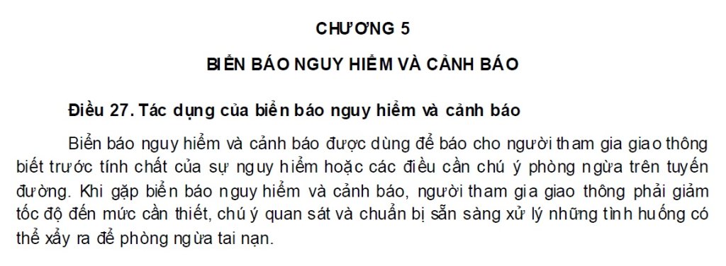

Và thêm vấn đề nữa có 1 điều cụ luôn tâm ý muốn chứng minh với mọi người là bạn xe to đang đi nhìn thấy biển mình là đường ưu tiên lên mặc định mình là vua "muốn đi thế nào cũng được" các thằng khác phải nhường :-? em xin trích dẫn lại ý nghĩa của biển cảnh báo giao cắt theo QC41-2024 như sau:
Như vậy khi tham gia giao thông bạn xe to nhẽ ra khi thấy biển này phải giảm tốc độ chú ý quan sát chứ không phải cứu đều ga đường ta ưu tiên ta chạy cụ ạ.
Kết luận như em đã nói ở còm trước cần phải có quá trình điều tra của cơ quan chức năng mới kết luận được ai sai ai đúng. Việc khởi tố với với vụ này với các tình tiết đó là điều hiển nhiên, kết luật như thế nào chờ thời gian sẽ biết.>:D<

tôi thấy là xe con đã vào ngã tư trước khi xe tải tới ngã tư khá nhiều.
Xe tải không rõ có chạy quá tốc độ cho phép không nhưng đến ngã tư mà vẫn lao như trâu húc mả, bóp còi inh ỏi quyết giành đường, chả thấy có dấu hiệu phanh hay giảm tốc gì cả.
Kết luận của công an (báo nói tóm tắt) là anh này cũng chả phanh. Nên anh đi tù. Tôi nghĩ là đúng.
Clip có 2 góc nhìn khác nhau, góc nhìn từ cam của xe tải rất rõ là xe nhỏ vào giữa ngã tư khi xe tải còn 1 đoạn nữa mới vào. Góc nhìn từ xe khác thấy xe tải (xe ben) lao như tên lửa vào nơi giao nhau, tài tải bóc lịch là chuẩn.

Nhường đg tại nơi giao nhau k có vụ xe nào vào trc đc nhường đâu
Nhìn vào khoảng cách phanh với quãng đường phanh là rõ hành vi phạm tội b à. Mấu chốt là chỗ này: Khoảng cách phanh, quãng đường phanh.

chẳng có ai không đạp phanh khi phía trước có chướng ngại vật! trong trường hợp này nếu nói không đạp phanh thì khó tin! trừ khi..như các Bác nói..không có thói quen đạp phanh! như xe buyt ấn độ
Phanh hay không thì chỉ a GT biết, chứ ta không nói theo cảm tính. Ta bàn cho vui thôi, nhưng xem clip thì thấy kiểu như méo thèm phanh ý.

Khi sang đường nêua không dứt khoát cũng gây khó cho xe sau. Đặc biệt đối với xe cont ..nhiều trường hợp họ cố tính tông luôn để bảo vệ tài sản và tính mạng của họ. Nói đến đây nghe có vẻ thất đuqsc nhưng rất tiếc nhiều vụ như vậy
Lưỡng là 1 giai đoạn trong ra q định khẩn cấp, 2 bên đều lưỡng, là hốt cả xe luôn.
Nên trong vụ này coi clip trên xe tải không thấy sự phanh,
