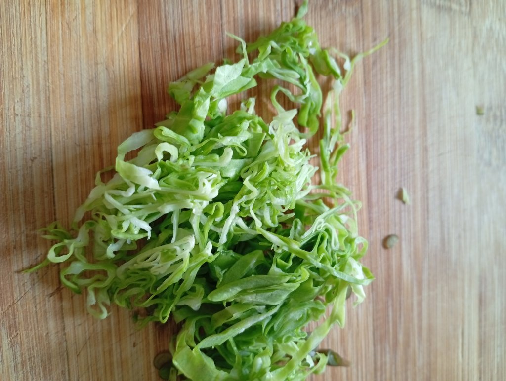

Cụ biết thế nào là ngọt chưa ạ?
Với em khái niệm ngọt là cắt giấy lịch loại mỏng không bị vướng bất kỳ điểm nào trên lưỡi, các cụ cắt ngọt nó thế nào hướng dẫn thêm cho em với.
Đi thái gân bò, thái da bê cụ ạ. Lúc đó cảm nhận được nhất

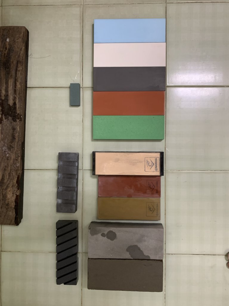

Em mới có 2 cục gạch Nhật bản!
Chosera 800
King Deluxe Extra Large 1000 to hơn cục gạch nặng 3.5kg
Cục này làm chặn cửa chắc ổn 🤣

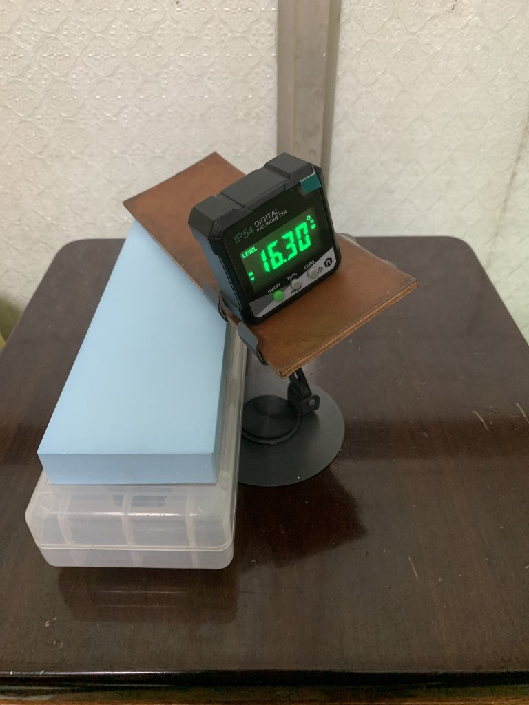

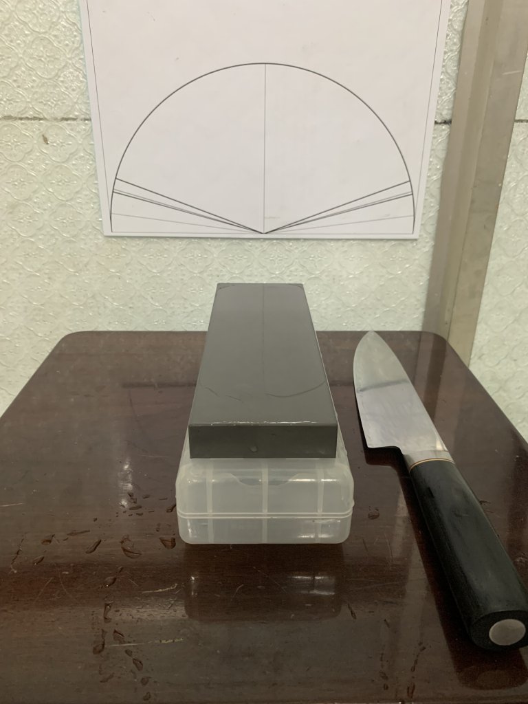

Chế tool mài đá nước kích cỡ thông thường từ giá đỡ điện thoại kiểu như thế này có ổn không các bác ?

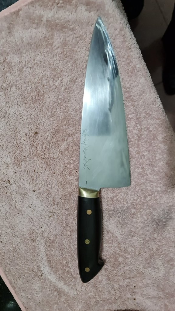

Em có cây bob kramer từ lúc mua về đến nay rất ít dùng, dao ưu tiên cho bàn tay chuyên bổ củi dùng rất hợp ạ, lưỡi 21 rộng 6cm, cụ nào ưng giao lưu ạ, giá 2,5tr.
Ps, trước em tra lõi là thép trắng, giờ lâu quá ko còn nhớ thông tin gốc ở đâu. Dao lõi thép tới nóc các cụ nhé.

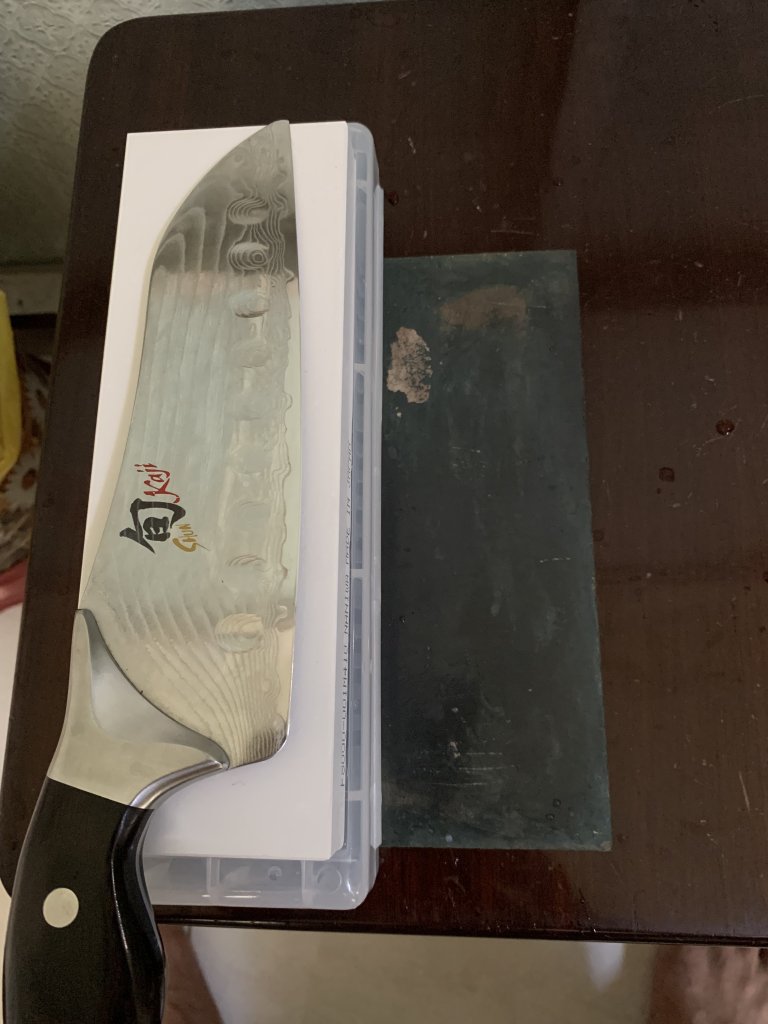

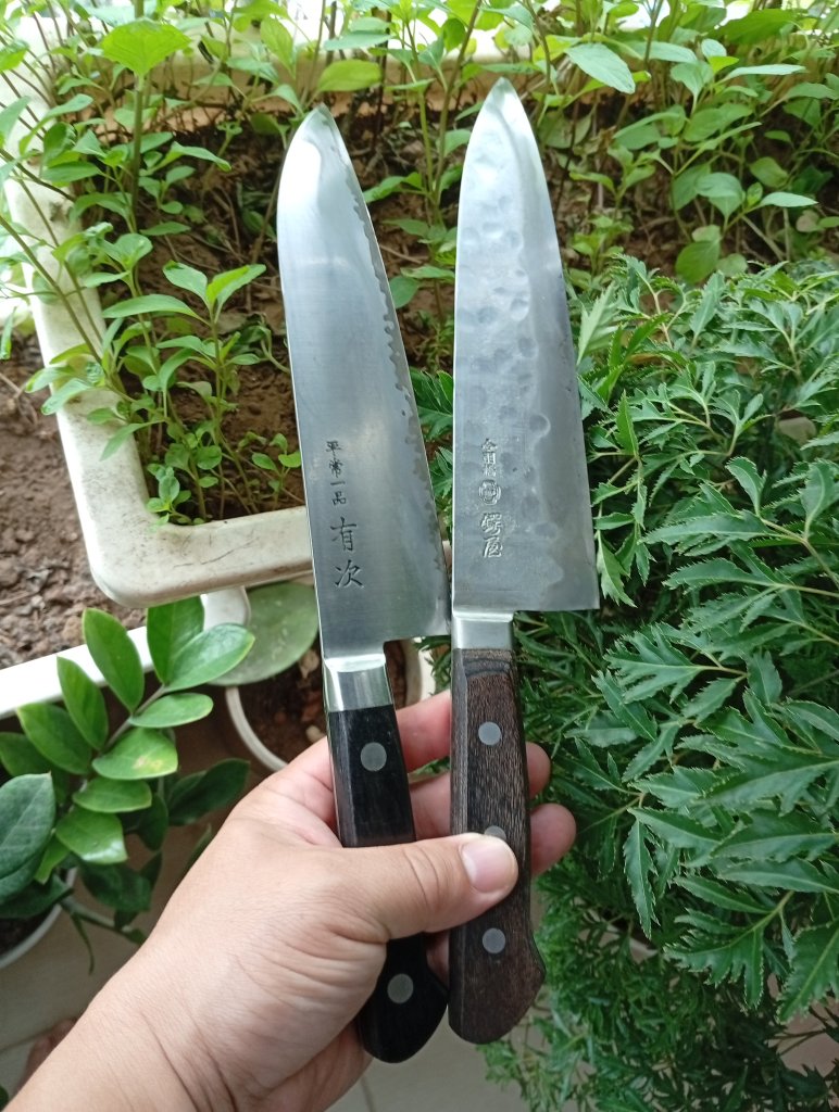

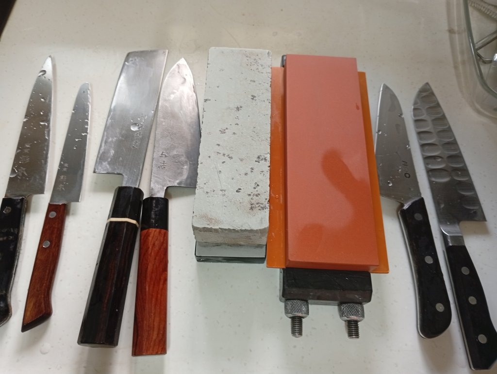

Mài thử đá tàu saleoff loại 5k, 10k hiệu Cho với 2 dao inox SG2 và 1 Nakiri giấy đỏ Lý Nhân, kết quả nâng dao quẹt nhẹ lên đá thì dao mòn nhanh quá.
Với ý định dùng đá mài cho các loại thép phổ thông làm dao nhà bếp khó mài như SG2, ZPD189 thì em nghĩ đá Cho là đủ, còn đá Xin thì bao nhiêu cũng không đủ. Còn siêu thép làm dao bếp em chưa ham.

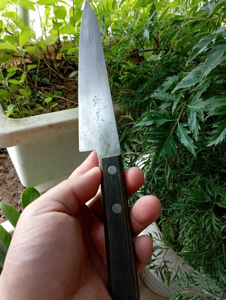

Có cụ nào chán dao inox SG2 chiều dài từ petty 12 đến utility 15 của kaji không cho em xem với.
Cụ Ướt còn tích trữ không để lại cho em 😆
P/s: Góc thiền của em và góc dao bếp 😂

Các cụ cho em hỏi khi hạ mép dao thì nên chọn bước đá nào đầu tiên ?
Nay em hạ mép con dao thép SG2 bằng đá chosera 800 và 5000 thấy khá hao đá :((
