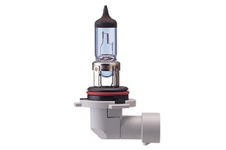

Cảm ơn cụ, rất bổ ích ah. Cụ ơi nếu đúng xe nào là phải thay bóng đấy ah cụ. Em ví dụ như xe morning cụ ghi là H4 Halogen thì có thể thay bóng HB4 halogen hay không ? hay là bắt buộc phải thay bóng H4 Halogen, mong cụ chỉ giáo ah
:D bóng h4 và hb4 là 2 loại hoàn toàn khác nhau. Cụ mua đúng chủng loại mới lắp đc :D
Vâng cụ,vì mỗi mã lại có chức năng hoặc chân cắm khác nhau mờ cụ.Nôm na là HB4 chỉ có một chức năng và dùng trên xe có cốt-pha riêng,còn H4 có cả cốt-pha chung nhau 1 chóa luôn.
Ví dụ như loại H4 được sử dụng rất rộng rãi vì nó phù hợp với các loại xe có 1 chóa hoặc những xe diện tích thiết kế pha nhỏ,như Yaris,Morning.Innova,Kia Pride,Getz,Ranger ....Hay thậm chí trên cả xe máy như SH,Lead...
Cụ nhìn thiết kế bóng là sẽ thấy khác ngay.
Bóng H4 (Có cả cốt-pha Low-hi beam):
Còn HB4 đây ạ:
