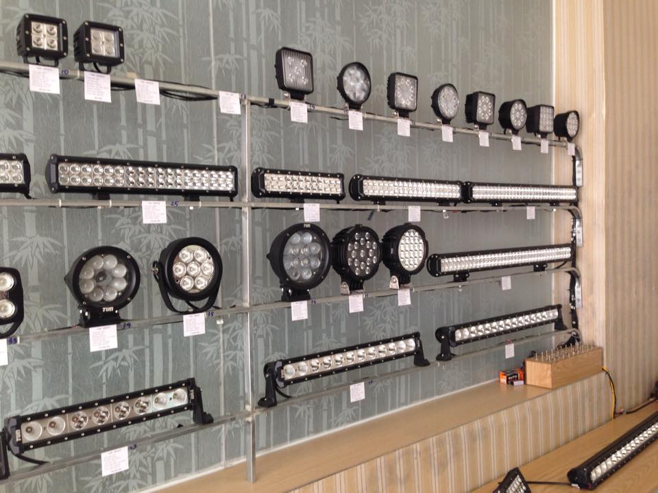

Bên em đang cung cấp rất nhiều loại đèn led lắp cho ô tô, độ sáng cao, chất lượng tốt ,giá cả hợp lý .
Hỗ trợ chiếu sáng bên đêm 1 cách hiệu quả nhất đảm bảo tầm nhìn rất tốt khi lái xe!
www.tun.vn
