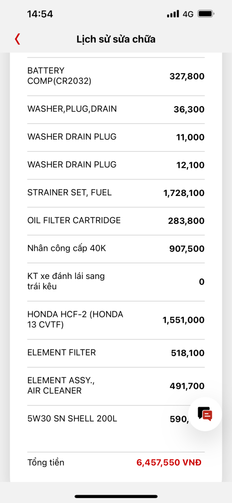

xe e bản 2019 mốc 4 vạn, giờ mọi người thấy thay nhớt nào cho xe oke giới thiệu e với ạ
CaoHoanh87
OF-864160
23/7/24
19
53 Mã lực
38
Thấy lịch sửa thay của hãng thì toàn thay nhớt 5W30, chủ yếu độ nhớt là chính còn hãng nào thì cũng ok hết mà bác.
civic trần 1987
OF-814330
17/6/22
3,181
49,917 Mã lực
38
Bác có lưu lại bảo dưỡng mốc 4 vạn không ạ, cho e tham khảo với xem chi phí thế nào ạ
Xe đời 2019 mà đến giờ mới 4 vạn thì bảo dưỡng tính theo năm chứ ko theo cây!
Còn 4 vạn cụ tham khảo của em (nhưng xe em Civic 1.5):
Thay dầu, lọc dầu, dầu hộp số (bắt buộc).
Lọc gió máy, lọc gió cabin: trộm vía ko phải thay!
Vệ sinh các kiểu: em rải ra các mốc trước rồi!
Làm thêm chỉnh độ chụm và cân bằng động.
Tổng hết 4 củ hơn tí (em đc chiết khấu 10%).
Của cụ 4 vạn trong 6 năm thì cụ sẽ phải thay nhiều hơn so với em đó! Nói chung hỏng đâu sửa đó.
