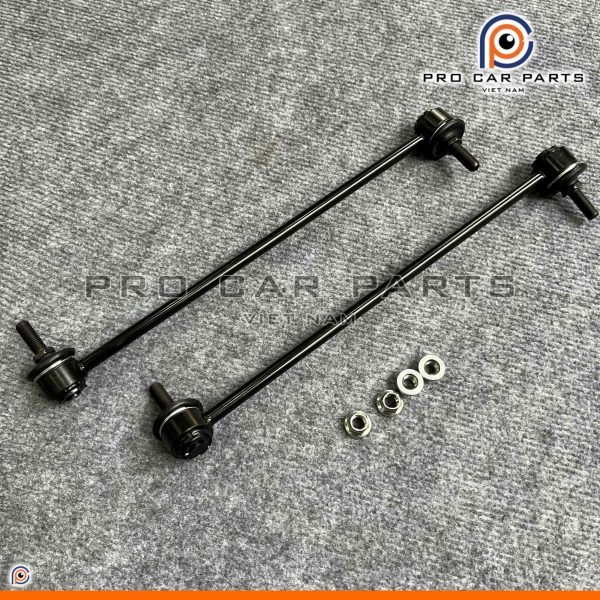

Chuyện là, vừa rồi vào hãng thì em ku thợ báo cây routuyn cân bằng trước có dấu hiệu chảy dầu ở chụp cao su chắn bụi. Hình ảnh em nó sẽ như thế này :
Em mới gọi điện thoại hỏi mấy tư vấn gara bên ngoài thì họ bảo cây rotuyn này nó đảm bảo cho mình vào cua không bị nhao lái, thường thì khi vào cua mà nghe lục cục thì mới phải thay, còn chảy dầu chỗ cục cao su chắn bụi thì vẫn còn chạy được khá lâu.
Hãng báo giá thay mới chỉ 1 bên lái thì hơn 1 chẹo 1 xíu cả công báo trước 3 ngày, còn gara ngoài báo thay cả 2 bên + tiền công thì 1 chẹo có hàng gắn luôn(phụ tùng của Aisin cũng của Nhật).
Bản tính tò mò của e lại nổi lên
, lại bắt đầu tìm hiểu rồi lên mạng thu thập kiến thức, em mới ngộ ra 1 điều là cái cao su chụp bụi có thể thay thế được, chỉ là mình tốn công mở ra để thay thôi, không cần phải thay cả chiếc như vậy, mà tháo ra cũng khá dễ dàng, chỉ cần tháo bánh là có thể tháo được em này ra để sửa rồi.
Có điều là cái cao su chụp bụi này em không biết quy cách của nó như thế nào(đầu nhỏ đường kính bao nhiêu, đầu to đường kính bao nhiêu....) có bác nào có kinh nghiệm thì cho em xin 1 comment nhá
