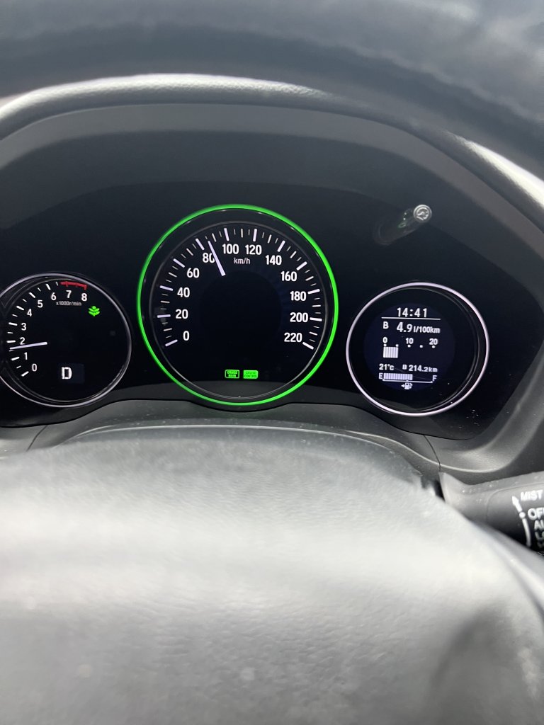

Đợi mãi mà không thấy Cụ viết phần 2 . Xe của em cũng mới thấy chảy dầu cái đó, mang ra Gara Võ Thị Sáu thì thợ bảo mỡ ngấm tí thôi không sao, và đuổi em về...mả hôm rồi em chạy Hà Nội - Quảng Bình mả sao đồng hồ báo ăn ít xăng thế ko biết có bị lỗi gì không các cụ nhỉ?
Cụ khen cụ lái xe giỏi thì có, văn "có bị lỗi gì" quen rồi kìa. Kkk.
Thực ra đi đường trường, đều chân thì đến CRV to cây hơn HRV cũng chỉ ăn đến thế thôi (trừ chạy kịch tải).
Còn Civic của em, chạy như này chỉ 4,5 là cùng! Tất nhiên là em dùng mọi "thủ đoạn" tránh ùn tắc!
