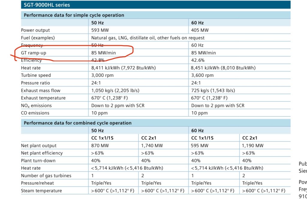

Điện khí mới thật là tốt làm nền cho tái tạo. Tốc độ biến công suất của điện khí khoảng 14% / phút. Còn hạt nhân nếu mình nhớ không nhầm là 5% / phút.
Hạt nhân tốt nhất là làm an ninh, đáp ứng phụ tải tối thiểu trong mọi điều kiện?
Mỗi loại đều có ưu nhược điểm vì thế đa dạng nguồn là lựa chọn bắt buộc
