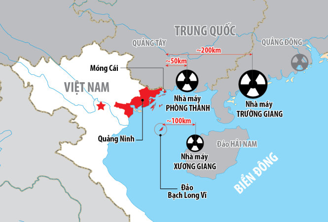

Hic, tiếc gì không xây một nhà máy điện gần biên giới Trung Quốc để khỏi nhập điện? giá 9,3 cents cũng đâu phải rẻ
phòng thành cảng ngay đầu gió .
cần gì xây thêm .
giờ muốn nhanh nhất có lẽ xin góp vốn xây lò số 5 số 6 của phòng thành cảng , lấy kinh nghiệm vừa kéo lưới điện về qua đường dây riêng .
cần gì xây thêm .
Mỗi năm nhập 1.8 tỷ kWh thì chỉ xây 1 nhà máy điện LNG là đủ; còn chuyện hạt nhân Phòng thành gần Việt Nam thì phải chịu thôi
