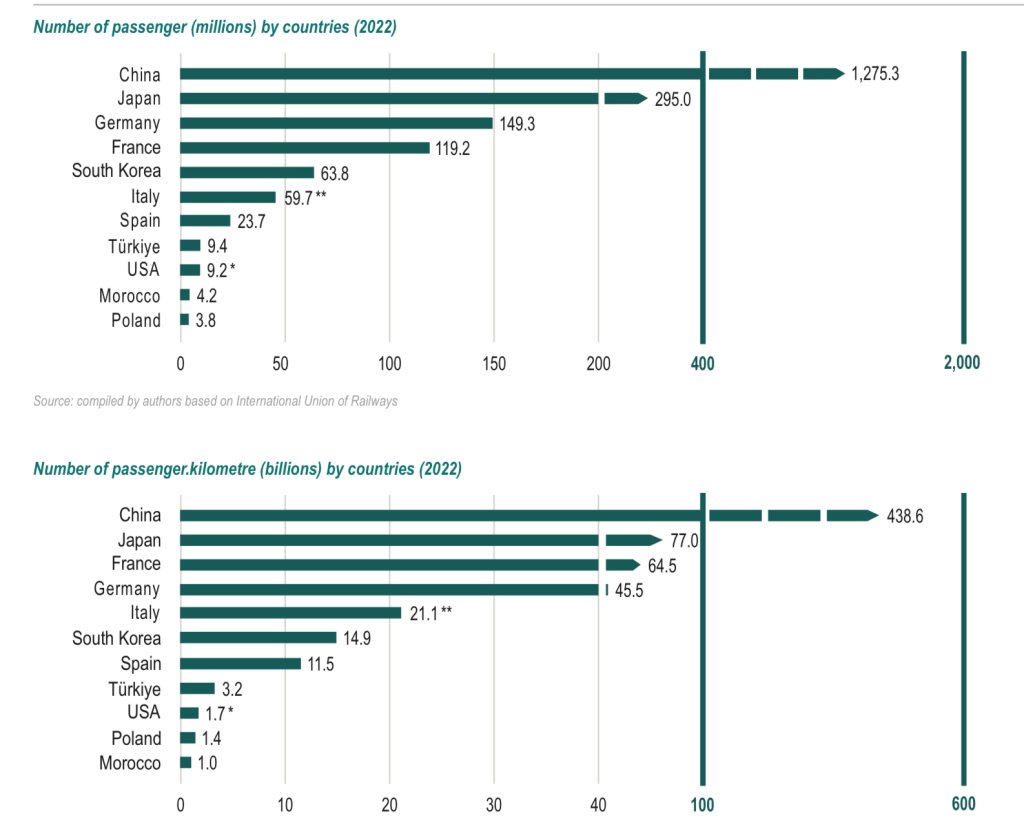

Gửi các cụ thêm thống kê lượng khách đstđc các nước để tham khảo, chém gió cho bon mồm :)
Năm 2022

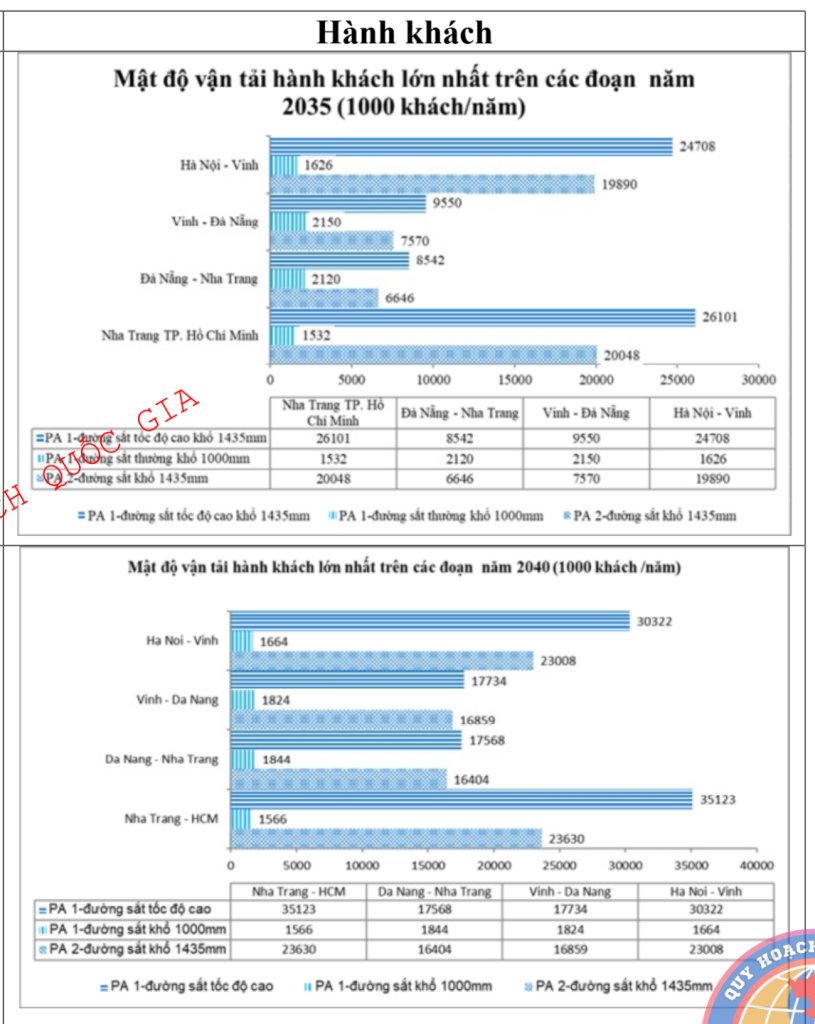

Lượng khách, Mật độ này cũng hơi khoai đấy. Tiền khả thi tính hơi thoáng tay?
2035 mà 20 triệu HN Vinh, SG NT rồi (mật độ chứ ko phải tổng lượng khách)
vé lúc nào cũng dễ mà cụ. Cụ tính tổng dân số trong quy hoạch 2022 thì dân số Vn phải tới 150 triệu dân 😂
Mà thực tế thì 120 còn đanv khó
Làm đstđc + đs đô thị + đường sắt nội vùng + đường sắt Tây Nguyên có thể tăng tốc dân số vì đô thị hoá?
