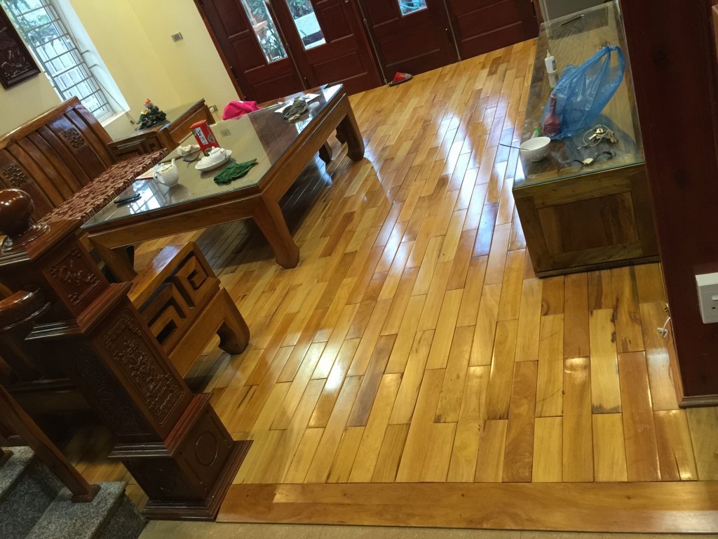

chụ chủ cho em hỏi gỗ Lý là loại gỗ gì với? dòng này ở Việt Nam hay gỗ nhập, lần đầu tiên em nghe tên loại gỗ này, và giá bán loại này thế nào, vì em cũng đnag muốn mua gỗ làm căn nhà ở
Nó là 1 loại nghiến nhưng có màu vàng, còn gọi là nghiến trứng. Gỗ này có ở mạn Lạng Sơn thuộc loại gỗ cấm :D. Giá tầm 20-30tr/m3. Em dùng làm ván sàn như này. Cái trụ cầu thang là nghiến, còn sàn là lý cụ nhá. Mầu khác nhau
