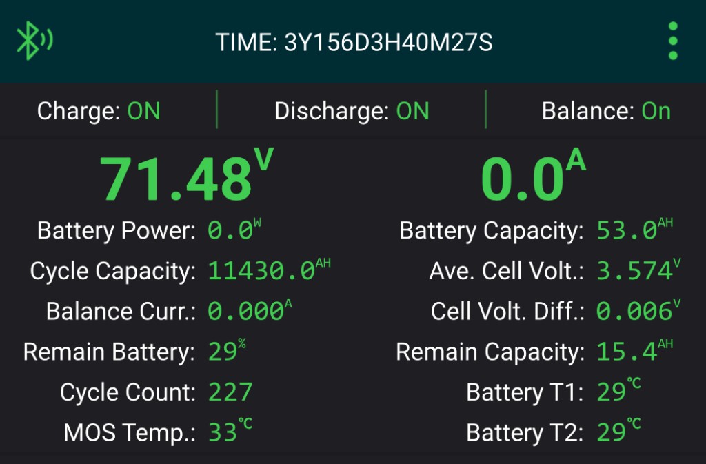

Đây là thông số cục pin Lithium Ion dung lượng 53Ah của em sau 3 năm 156 ngày sử dụng. Tổng số vòng sạc xả là 227. Giả sử pin này có tuổi thọ 1000 vòng sạc xả thì sẽ còn dùng được 10 năm nữa.
Hiện tại bà xã em vẫn đang dùng hàng ngày, sạc tối đa chỉ lên được 98%.
Với điện năng sử dụng thời gian qua là 11.130Ah x 72V = 801 kW, nếu áp tiền điện 3000₫/kW thì tổng tiền điện đã trả là 2.5 triệu, tương đương 60.000₫/tháng. Hồi trước vợ em đi Vespa hết 600-800k tiền xăng/ tháng (chưa kể chi phí bảo trì bảo dưỡng) thì chi phí sử dụng xe điện chỉ bằng 1/10 xe xăng (áp cho trường hợp nhà em).
Thông tin thêm cho các cụ là xe nhà em đi được 3 năm rưỡi với 227 chu kỳ sạc xả, quãng đường trung bình 25- 30km/ ngày (Cty cách nhà 12 km), vậy khoảng 5-6 ngày sẽ hết pin. Tuy nhiên không ai chờ pin hết mới sạc nên khi còn 20-30% sẽ cắm điện, nhà em thường sạc vào tối thứ 4 và ngày chủ nhật. Hồi đó đến giờ không có gì là bất tiện khi sử dụng xe điện.
