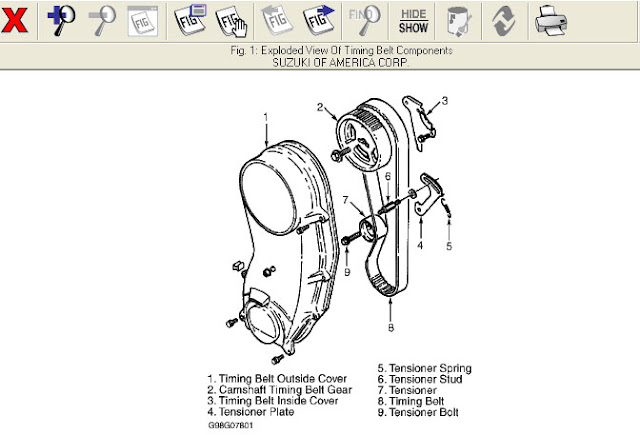

Bì tì cam mà lại ko có là sao????~X(
Em cũng không rõ. Cũng có thắc mắc vấn đề này, cũng vác alô gọi chủ tịt nhưng chủ tịch cũng không sure nên em nhắm mắt đưa chân ợ :(

có thể bi tăng kiêm chức năng bi tì, để em mở cái Ondemand lên xem rồi bẩm báo
Dạ có thầy cúng mà ra tay thì chuẩn roài, đợi cụ hành lễ xong thông báo mới yên cái thằng tâm được, hix hix

Vitara chỉ có 01 bi vừa là tăng vừa là tì - thế là đỡ tốn tiền :D

Lài thì bi tì - ten sần nờ
