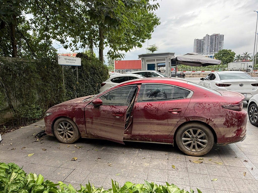

Các cụ nhận xét đánh giá mà không có hình ảnh minh họa nào :-o, em bổ sung hình ảnh cho trực quan (nhìn những hình ảnh ngập tủm như này thì còn sợ hơn chỉ bị thủy kích mà xe không ngập )

Ngâm nước lũ bùn 2 - 3 ngày thì chắc nội thất cũng mủn gần hết, hệ thống điện thì hỏng phải thay mới, khung gầm rỉ sét, máy móc thì cũng phải đại tu.
Nếu xe đã đi được khoảng 3 năm thì khả năng tiền sửa phải quá nửa giá trị xe mà sau này đi vẫn phát sinh hỏng hóc thêm nên chắc nhiều chủ xe sẽ phải cân nhắc sửa hay bán luôn khỏi sửa nữa.

Xe của Ông Em ở Thái nguyên gọi cho mình để đưa vào xưởng Mazda ở HN đây. các xưởng trên Thái Nguyên hết chỗ rồi, các xưởng ở HN cũng hết luôn. Qua lôi về đang chờ báo giá.Nói chung nhìn xe không muốn sửa luôn.
Xe này nếu không thủy kích thì xử lý cũng đơn giản thôi mà. Nếu là em, em sẽ tự tháo, tự vệ sinh; hỏng đâu thay đó chả cần gara làm gì \:D/
Thể loại tõm nước này khó vắt nhất là mút đệm ghế; nên chế dụng cụ bàn ép dùng con đội thủy lực để ép nước ra khỏi mút sẽ hiệu quả đấy. Phải ép được nước ra và cho chất tẩy vào xong ép vài lần sau này mới hết mùi được; làm như kiểu gara hiện nay chỉ giặt bên ngoài xong phơi abc sau này mùi khó hết lắm.

không bổ máy
nhưng phải tháo sạch cả phần điện ra kiểm tra thay mới .
bung cả khoang trong xe thì còn oải hơn nhấc máy nhiều đấy
em dự là vẫn phải bổ máy nếu ngập ngủm cả xe lâu. vì nc và bùn đất nó sẽ len lỏi vào động cơ qua họng hút và ống xả. các cửa supap sẽ vẫn có cái mở cái đóng nên nc vẫn chảy vào xylanh đc

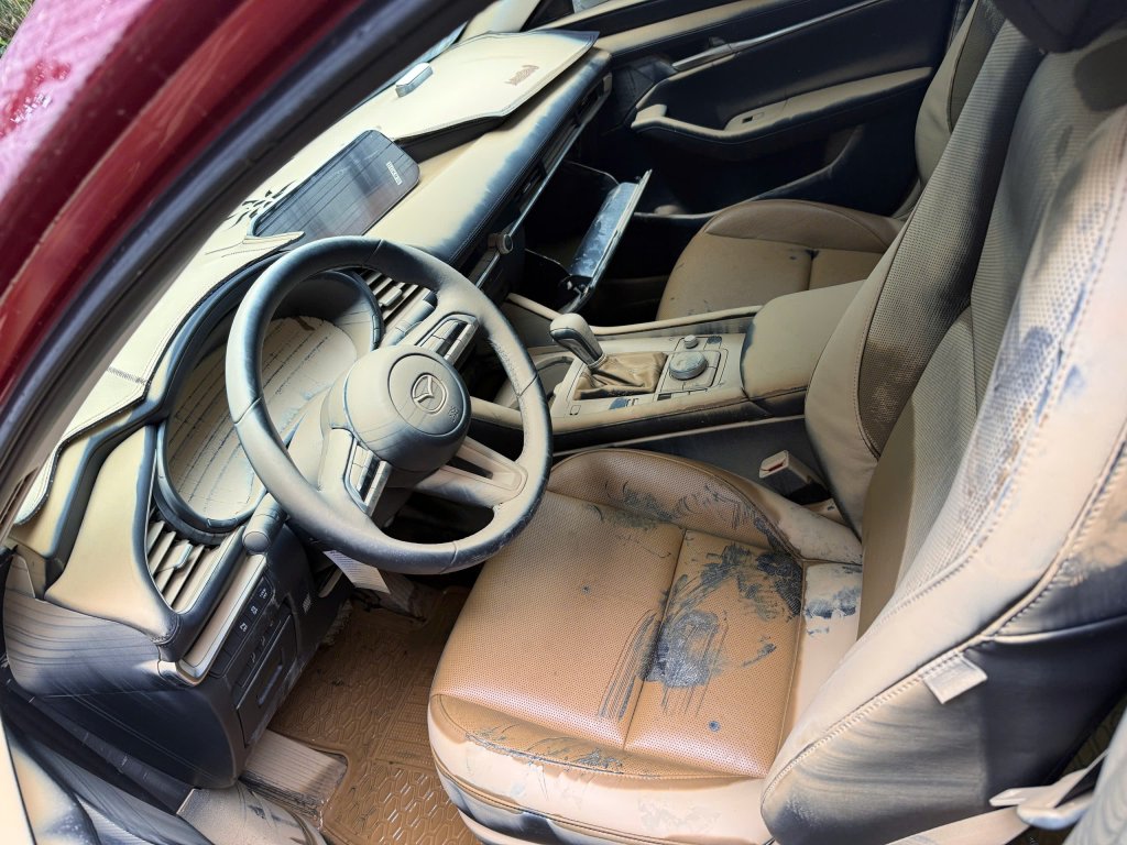

ngâm nước 1-2 ngày, đồ cơ khí, đồ da thì mốc nhưng không hỏng nhưng đồ điện/điện tử (ic, cảm biến, jack nối) chắc đi hết. Cũng kha khá tiền chứ sao tự sửa được cụ ơi

Vâng cụ, có thể có những món sẽ hỏng nhưng trước hết phải tháo hết, vệ sinh sạch sẽ, làm khô, chống rỉ...món này phải hiểu về xe, về điện mới có thể tháo và làm được ạ.
Từ những con mô tơ nhỏ như mô tơ lên kính, mô tơ gương, các chi tiết công tắc,...đều phải tháo hết ruột ra rửa sạch, sấy khô, xử lý rỉ, kiểm tra lắp lại đến những món phức tạp như ECU, các hộp điều khiển,...
Nó khá cầu kỳ, nếu mình tự chiến được và chỉ mang sửa, thay những cái hỏng cũng đỡ được nhiều tiền mà.
Lý do xe sau ngập nước chất lượng thảm hại là do người ta làm không thể kỹ được tất cả các chi tiết dẫn đến sau 1 thời gian sử dụng sẽ phát sinh lỗi.

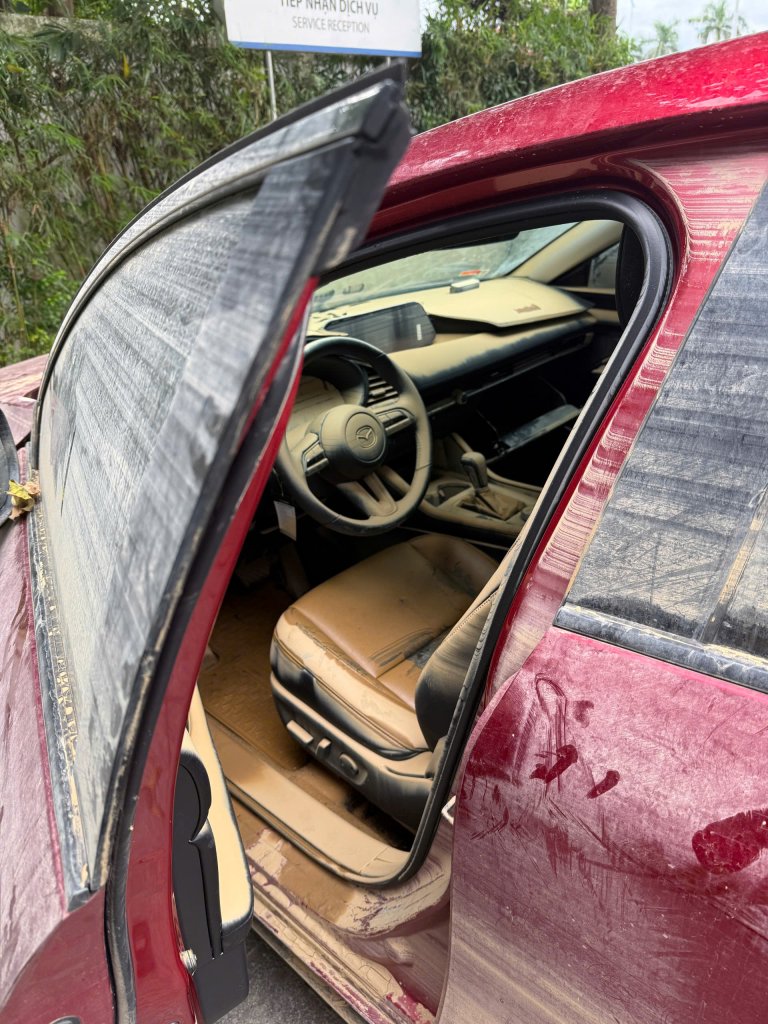

xe ngẩm ngủm như thế này thiệt hại lớn hơn thủy kích nhiều. thủy kích chỉ đi cục máy thôi
ngập như này vẫn phải bổ máy vệ sinh hết. bùn đất vẫn vào khoang máy đc
