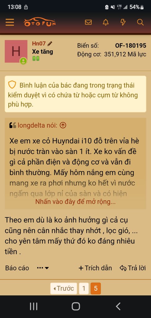

Xe em xe cỏ Huyndai i10 đỗ trên vỉa hè bị nước tràn vào sàn 1 ít. Xe ko vấn đề gì cả phần điện và động cơ và vẫn đi bình thường. Mấy hôm nắng em cùng mang xe ra phơi nhưng ko hết vì nước ngấm qua lớp nỉ của sàn và có hiện tượng mùi ẩm mốc.
Đi khảo giá thì như sau cho phần lật đồ lên và hong sấy khô:
- Vào hãng báo 5.4 tr đã bao gồm VAT
- Chỗ e rửa xe nó báo 600k
Chênh nhau gần 10 lần :))
Theo em dù là ko ảnh hưởng gì cả cụ cũng nên cân nhắc thay nhớt , lọc gió, ... cho yên tâm mấy thứ đó ko đáng nhiêu tiền .
Hn07
OF-180195
7/2/13
1,840
354,153 Mã lực
Chả hiểu em phát biểu gì cấm kị mà phải bị kiểm duyệt nhỉ ?
