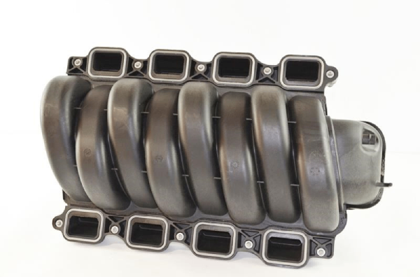

Bùn vào qua họng hút là khó vì lý do: Trong họng hút có bướm ga, khi không nổ máy về cơ bản bướm ga này đóng hoàn toàn nên chặn được nước tương đối; ngay phía trước bướm ga 1 đoạn có lọc gió động cơ; lọc gió này được làm bằng sợi đặc biệt gốc nhựa và có chứng năng ngăn tương đối bùn đi qua. Vì các lý do trên mà bùn đất qua được họng hút (đúng nghĩa bùn đất) là khó. Đường còn lại là ống xả bùn vào cũng khó không kém vì các supap khi máy không nổ chưa hẳn đã có con mở. Vì các lý do trên mà các xe ngập nước ko nhất thiết con nào cũng phải bổ máy ạ.
kiểu gì cũng có con supap đang mở cụ ah, supap đóng mở phụ thuộc vị trí trục khuỷu hoàn toàn là cơ khí ko liên quan đến máy đang nổ hay tắt. kiểu ngập ngủm cả xe ngâm hàng ngày thế này khó tránh khỏi nc, bùn len lỏi vào đc lắm.
khi đang nổ máy thì nc khó vào máy qua đường ống xả do bị khí xả đẩy ngược ra, còn khi ko nổ máy thì nó sẽ vào qua đường này dễ dàng.

Xe ngập chìm trên cả động cơ, rồi ngâm như vậy khả năng thì nước vào lọc gió cổ hút.. thậm chí vào cả đông cơ vẫn có. Vì theo cổ hút vào, lúc đó nếu có xupap mở thì chắc là nước vẫn vào. Hoặc mới nằm ở cổ hút mà đề lên thì nó hút vào, Vậy khi kiểm tra là phải tháo Buzi ra có kiểm tra trong khoang xi lanh có nước không, kể cả lúc đó có đề mày thì do bỏ Buzi không có áp suất nó sẽ thoát ra hết ở lỗ buzi. Sau đó làm gì thì làm. Trước khi đề máy thử thì cũng nên thay dầu trước vì chắc chắn nước vào dầu rồi nêu quay thì nó dẫn dầu, bùn vào đường dầu… Còn xe ngâm nước như vậy sau khi kiểm tra động cơ có bị nước không thì việc tiếp là các Giắc nối, hộp phải xem, vệ sinh vì ngâm nước.. nó oxy hóa rất mạnh. Không để ý có khi nổ dược máy vài hôm đồ điện sẽ hỏng sau đó…

Nội soi không có nhưng không cẩn thận chỗ cụm cổ hút chứa nước, nếu đề máy nó hút vào thì vẫn chết như thường ( nếu không tháo buzi ra)
Vâng cụ. Chính vì thế mà em nói là tuyệt đối không được khởi động máy nếu chưa xử lý mà.

Cụ suy nghĩ logic theo hướng này xem:
Khi xe bị ngập hoàn toàn trong trạng thái tĩnh, nước có thể tràn vào mọi hướng.
Hướng ống xả, hướng lọc gió
Hướng lọc gió thì dĩ nhiên là khi khởi động, nước vào thẳng động cơ là điều không phải bàn cãi, thủy kích là điều không thể tránh khỏi.
Hướng ống xả thì đương nhiên đúng rồi, nên thủy kích các ca lội nước là do nguyên nhân này.
