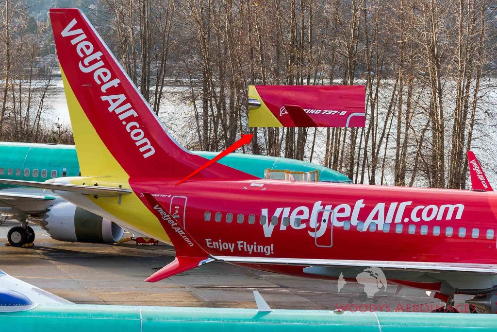

Mà VJ chơi màu đỏ vàng, thêm 1 đống sơn mổi năm lại tốn thêm 1 đống nhiên lịu.
