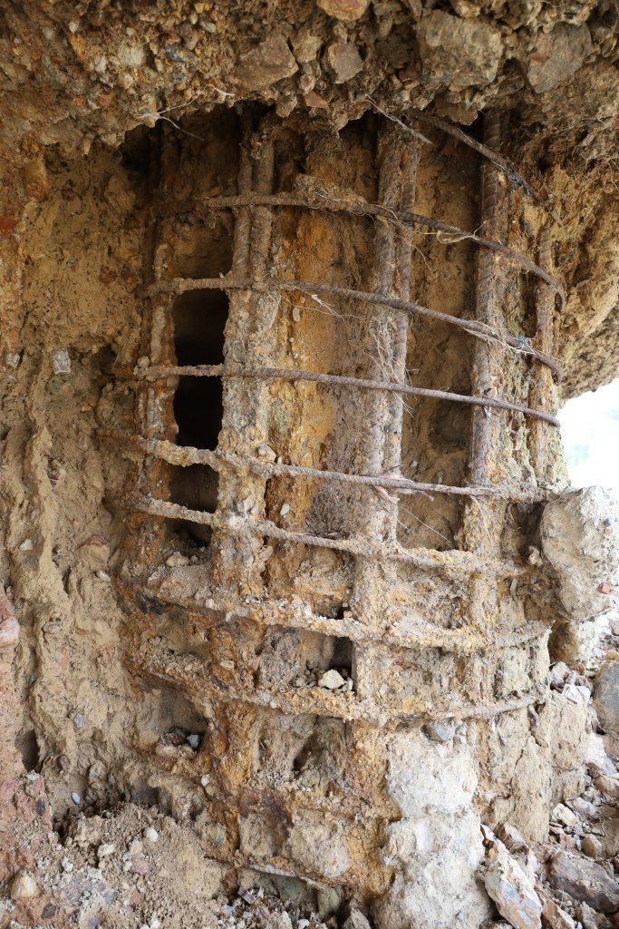

Trụ cầu sông Lô đang rỗng phần móng, để lộ lớp cốt thép han gỉ bên trong. Đây là nguyên nhân tỉnh Phú Thọ cấm lưu thông qua cầu để thực hiện các biện pháp xử lý cần thiết.
(Theo báo Tiền Phong)

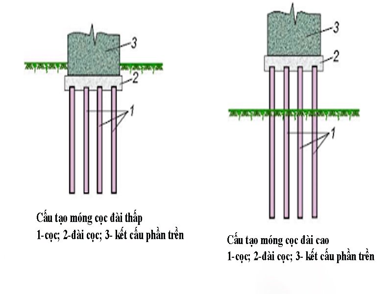

Lỗi to nhất là thi công cọc, đổ bê tông bị phân tầng, rỗng, lớp bảo vệ thép không có, sẽ làm hỏng cột.
Còn cọc lộ đài thì có thể không sao, vì cọc chịu lực ma sát phía dưới hoặc chống mũi hoặc cả 2. Trong thiết kế cầu, có móng cọc đài cao, tức là phần đài cọc nổi lên trên, thậm chí không chạm đất.

xem quả ảnh muốn chửi thề thực sự, nhìn mấy quả cọc kia thì coi như bỏ chứ còn gì nữa, mà với quả đài móng với 6 cái que cọc kia cứ cho là ko bị ăn mòn đi thì nhìn cũng ghê bỏ bà ra :D , em mà vẽ e cho luôn 9 cọc cho nó yên cmn tâm

Ko liên quan gì đến thiết kế cả, toàn bộ do thi công ẩu và siêu âm láo.
Cũng không phải lý do rút ống vách sớm, vì nhà thầu chẳng cần làm thế làm gì.
Nôm na đổ bê tông cọc nhồi từ dưới lên trên, nhà thầu tiết kiệm bê tông nên chưa thổi hết "bê tông bẩn", dẫn đến phần bê tông đầu cọc còn lẫn bentonite, không đảm bảo chất lượng. Lâu ngày nước xói thì trôi hết "bê tông bẩn" còn trơ lại cốt thép thôi.
