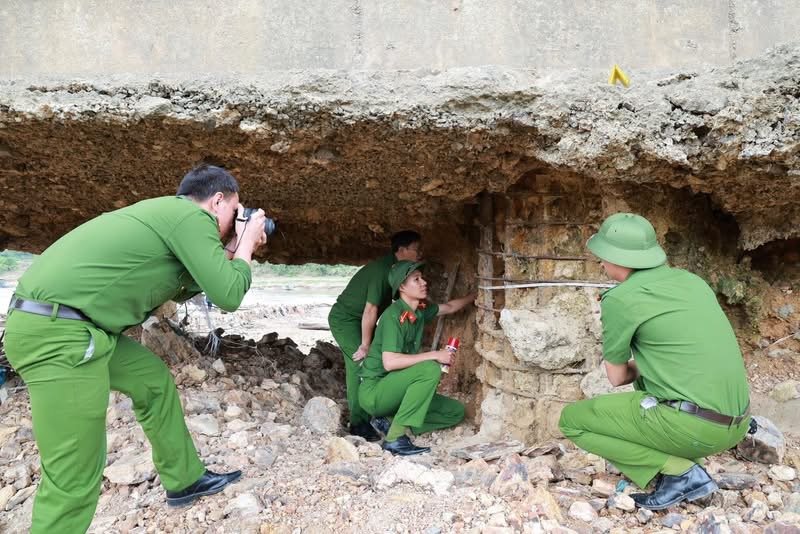

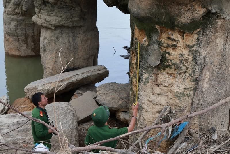

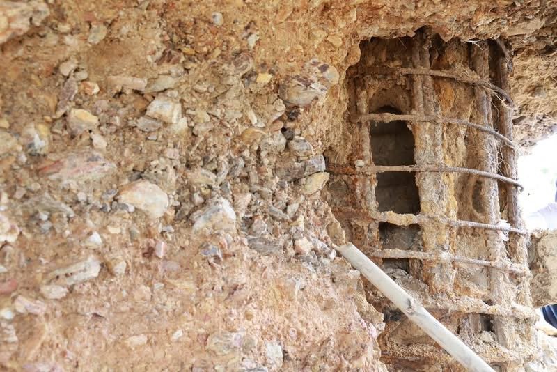

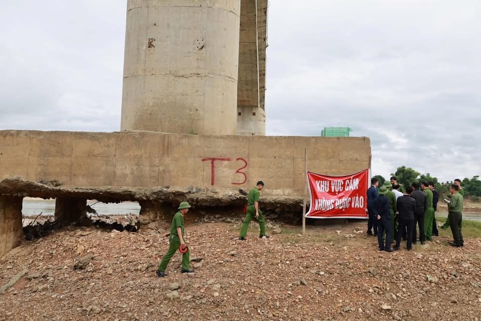

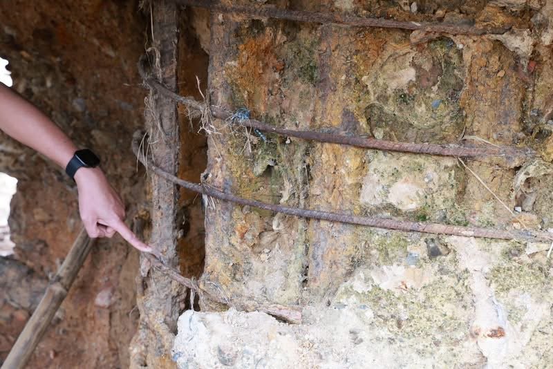

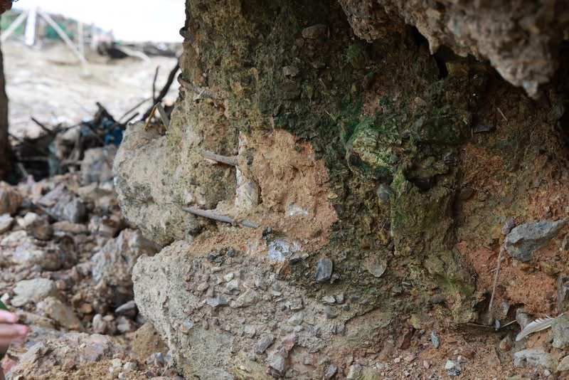

Nguồn: CA tỉnh Phú Thọ

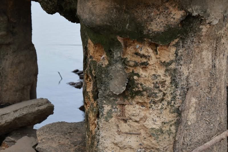

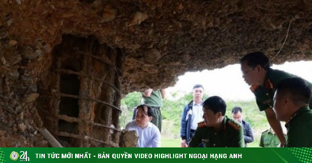

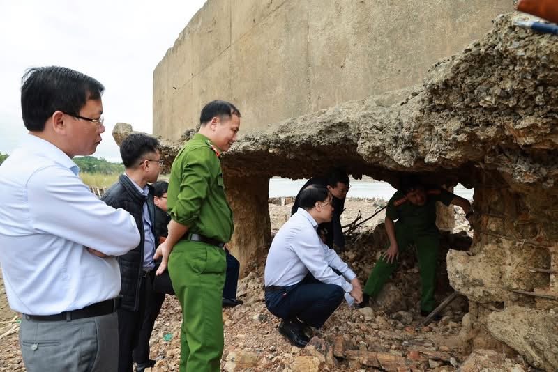

Xem hình thì bị ko chỉ 1 cọc mà bị nhiều rồi cụ, trụ T3 như 2-3 cọc có vấn đề, mấy trụ khác chưa biết thế nào. Cầu chó nhảy thì ko nói chứ cầu này cũng là ctr lớn thường làm chặt chẽ quy trình nghiêm lắm. Bọn e làm cầu lớn kiểu này, khoan và để bt cọc, xong đội thí nghiệm đến siêu âm, nhìn ảnh và báo cáo hơi nghị ngờ là bắt dừng lại hết, họp báo tranh luận cãi chửi nhau mãi, phải thuyết phục và bảo vệ đc kết quả mới cho làm tiếp. Làm ctr cấp 1, sáng ra thấy 1 máy nghỉ và thợ có vẻ hơi ít là bị dí loạn sới ngay. Ép cho áp lực, cả chục thằng trên nhóm nó dí, lì đòn mấy cũng phát ốm luôn :)) E thì thoảng bị quây hội đồng, lúc các chú nóng ruột cho các chú tự chất vấn nhau, lượn ra cafe nằm võng, êm êm e mới quay lại giải trình
