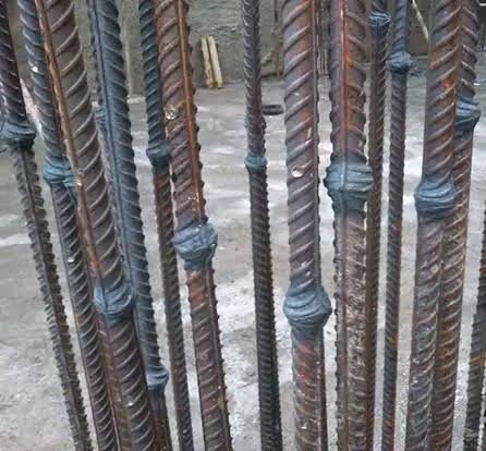

cái này là trình độ và thái độ thôi cụ ạ, không ai dám ăn bớt bê tông cọc khoan nhồi như này đâu, đây là lỗi dừng đổ bê tông sớm quá nên bê tông tốt không đùn được hết bê tông xấu lên trên, khi đào đất xử lý đầu cọc cũng không xử lý triệt để ( gặp những cọc như thế này là phải đào sâu xuống cho đến khi gặp bê tông tốt thì ghép ván khuôn đổ lại bê tông

Thối có tí cọc mà chưa gì đã la toáng lên rồi, lại còn cấm lưu thông. Đúng là chả biết gì, cầu thiết kế với hệ số an toàn 1.2, hệ số tải trọng 1.3 nên tính chung nó phải an toàn đến hơn 1.5. Có bỏ hẳn 1/6 cái cọc cũng chả sao, đằng này vẫn có cả cốt thép để làm việc :D

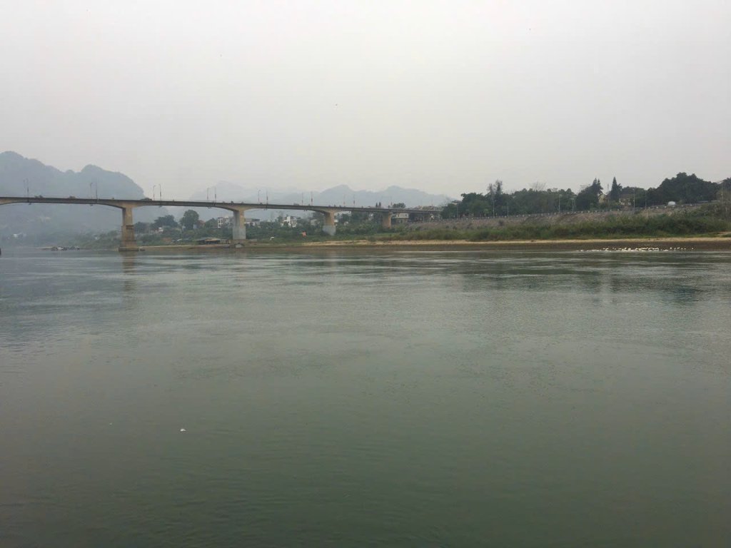

quan trọng là giờ có mấy ông vào trại đã.
Còn việc sửa thì chắc dùng ngân sách tỉnh thôi.
Sẽ phải khảo sát lại tất cả các cọc, trụ khác của cầu này.
Mà tỉnh Phú Thọ có 1 cầu Sông Lô, tỉnh VP cũng 1 cầu Sông Lô. Giờ Phú Thọ có 2 cầu Sông Lô
Nhà thầu, GS chung tiền khắc phục hậu quả cho nhẹ án. Chắc cũng không nhiều.
Chi phí khảo sát, lập báo cáo hiện trạng, lập phương án xử lý, tổ chức thi công 4 5 giếng chắc cũng mất chục tỏi cụ ạ. Chi phí "mềm" thì cháu không biết.

Sorry bác, hỏi dốt 1 tý: "cọc bị thối" là gì ạ?
Khi khoan nhồi năm 2015 chắc dùng bentonite để chống sập vách. Khi đổ bê tông là cắm ống từ dưới đáy cọc, đổ bê tông dần lên, thu hồi bentonite. Cọc bị thối là bentonite lẫn vaod bê tông làm bê tông không cùng khối (liền khối).
Có ống sonic để siêu âm nữa. Quy trình chặt lắm, do làm ẩu thôi

liệu cấm lưu thông . cho đôi bánh xích 1000 tấn lên , treo giữ trụ cầu .
sau đấy đập toàn bộ đài móng .
moi đầu cọc hỏng sâu , tới chỗ đạt thì đổ lại toàn bộ khối bê tông như thiết kế .
có khả thi không nhỉ .
Thường là sẽ đóng cừ khung vây lại rộng hơn bệ trụ cũ. Đào phần hỏng rồi đổ bê tông lại . Sau kiểm định nếu cần thì phải khoan thêm cọc khoan nhồi phụ để gánh.
Quan trọng là kinh phí ai trả, ai chịu trách nhiệm thôi cụ ạ. Bên Tedi + SBTech xử lý những việc này dễ dàng. Phương án không lo, chỉ lo kinh phí và ảnh hưởng người dân, kinh tế kéo dài bao lâu khi cấm cầu để thi công

bới sâu xuống .
kiểm tra cốt thép .
nếu khả thi thì nối cốt thép . đổ lại bê tông như cọc cũ .
cốt thép hàn đấu đầu
Cụ chắc không phải dân kỹ thuật ạ. Ai lại cốt thép dùng hàn đối đầu như kiểu nối tóc thế

Cái vụ lòi thép trong cọc thế này là do bê tông đểu rồi, mỗi cái cọc cả đống tiền bê tông đưa hàng đều vào chắc ăn khá đậm đây
Làm cầu ko ai ngu đần kiếm chác từ chất lượng bt, cũng ko bõ, rủi ro cao và ko dấu được ai, cầu thắng ở BPTC. Hồ sơ tk yêu cầu thử tải nhưng tvgs bật đèn xanh cho nhà thầu ko phải thử đã tiết kiệm tiền tỉ rồi, còn nhiều thứ nữa nhưng tất cả các ô đi làm cầu ko bao giờ tính đến việc chênh giá kiếm ăn từ chất lượng bê tông, ko đủ tiền uống bia, bê tông nhà thầu mong sao lỗ ít thôi. Đây là trải nghiệm của người mới làm cây cầu lớn thứ 2 của dự án cao tốc suốt ngày đưa tin trên tivi. Ô có muốn mua bt đểu rẻ hơn tí cũng ko thằng nào bán vì nó là thằng chết đầu tiên
Em nghĩ phải khoan thêm 4 cọc rồi làm dầm xung quanh để gánh đài
