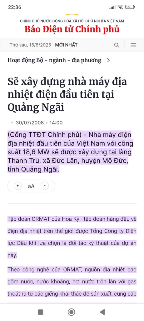

Cụ thử liên hệ với Tổng công ty Điện lực Dầu khí xem sao vì như vậy sẽ trực tiếp và nhanh hơn là qua Tập đoàn Dầu khí Việt Nam. Tuy nhiên, cần lưu ý, PVN đã từng bị dính quả nhà máy điện địa nhiệt 18,6 MW tại Quảng Ngãi hồi 2008, khi chọn đối tác kỹ thuật là Tập đoàn ORMAT của Mỹ làm đối tác kỹ thuật của dự án. Kết quả rất tốn kém mà vẫn chưa có kết quả gì cho đến thời điểm hiện tại. Họ sẽ như chim gặp cành cây cong, vì đến hợp tác với tập đoàn hàng đầu về điện địa nhiệt thế giới mà không ăn thua, nên sẽ rất e dè khi cụ chưa có tên tuổi gì trong làng khoa học và công nghệ trong nước, quốc tế.

Cám ơn cụ. E chỉ còn ở VN vài ngày nữa thôi, bây giờ liên hệ chắc cũng không kịp nữa rồi. Có gì sang năm e tính vậy, nếu đến lúc đó vẫn chưa có bên nào ở nước ngoài đầu tư.
