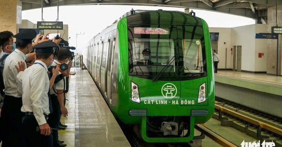

Khi chỉ thị là cấm xe xăng thì Hà Nội metro đang có kế hoạch đem xe gắn pin lên tàu điện, cứ loạn cào cào hết cả thế này thì oải thật. Hóng luật sư xui dân kiện.
