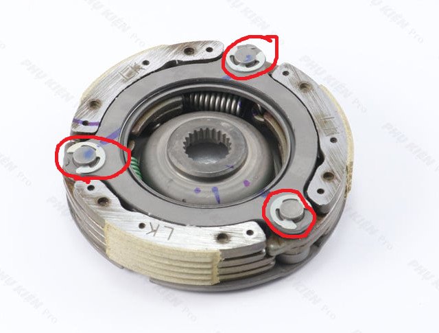

Cái này do khâu lắp đặt trong hãng. Xe mới mà không mượt, cụ bảo thợ tháo ra vệ sinh 3 chốt guốc văng ly hợp.
