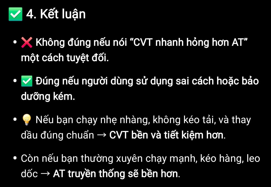

Hỏi chatGPT. Nó phân tích các kiểu, và kết luận như này
Như vậy, cũng đúng phần nào.

Không biết lý do sâu xa của chủ thớt đặt ra câu hỏi về hộp số CVT là gì? Nhưng các nhân tôi thì luôn nói không với loại hộp số kiểu "tư bản chủ nghĩa" này, ngay cả xe mới. Còn đây là trả lời của AI, các cụ mợ tham khảo.
