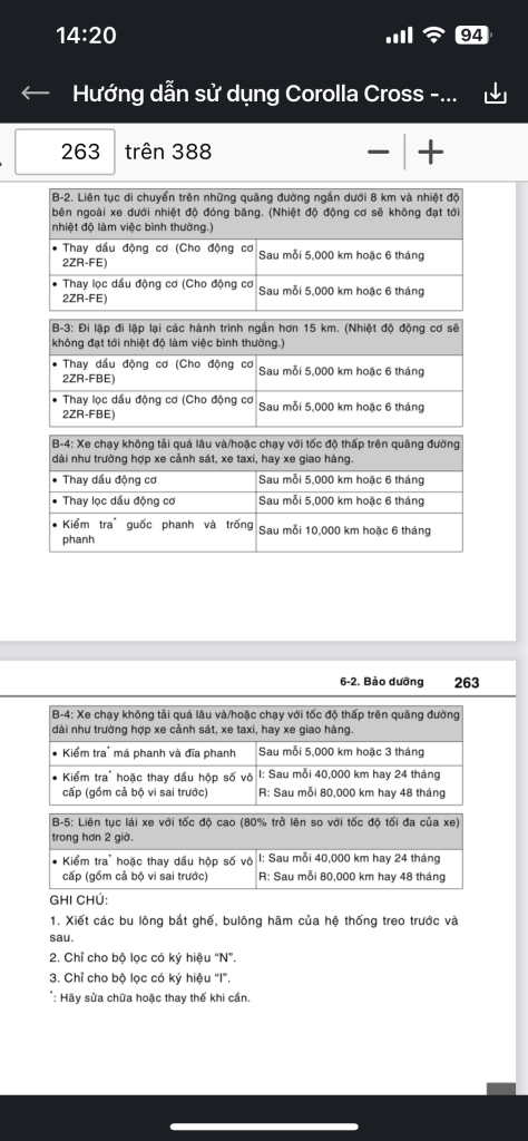

Cụ mở hdsd ra xem có hết mà. Sao phải cãi nhau. CVDV nào nói ko phải thay cụ ghi âm lại cho em hoặc bảo nó cho cái văn bản cốp dấu Toy đi xem có dám ko. Tuỳ loại xe, tuỳ đời xe. Nó có hướng dẫn luôn cho xe chạy ở các loại điều kiện khắc nhiệt đó. Nếu xe cụ là Toy kiểu camry altis, chạy ở HN, sáng đi làm chiều đi về, dừng đỗ nhiều, hay chạy quãng ngắn dưới 8km, thi thoảng chạy dài về quê, thì cụ thay ở 8v là đúng.
Ví dụ hdsd con altis 2020
Không, con cross chỉ nói kiểm tra, có thể cross có lauch gear nên nó hướng dẫn khác.
Altis của cụ là đời nào? Corolla Cross không ghi như vậy
E ghi rõ Altis 2020 đó cụ. Xe của cụ đời nào em search cho. Hướng dẫn sử dụng này trên app TOYOTA VIETNAM có hết đó.
Của cụ đây. Đời 2020, 2022, 2024 đều như vậy. 4v hoặc 2 năm phải kiểm tra, 8v hoặc 4 năm là phải thay. Nếu xe cụ chạm 4 năm tuổi rồi thì phải thay nhé, kể cả mới chạy 1v.
