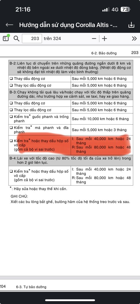

HDSD của Toy nói cứ 4 vạn kiểm tra chứ không nói thay. Ra hãng đòi thay CVDV bảo hộp số kín của Toy không phải thay. Bên thớt Toy cãi nhau mãi về việc có thay hay không, thay mốc nào. Mỗi cụ có 1 ý tưởng. Người 8 vạn, người 12 vạn, lại có người nói 15 vạn đổ ra vẫn trong, khuyên đi thêm tí rồi thay. Gara thì nói 6 vạn thay. Đại loại riêng Toy do không có hướng dẫn nên thay loạn. Em thì em tính thay 8 vạn nhưng là thay thường, sau đó thì thay tuần hoàn. Đại loại tự tin do đi nhẹ chân ga, ít đi ngoại tỉnh.
DeLyon
OF-654586
17/5/19
991
628,985 Mã lực
Cụ mở hdsd ra xem có hết mà. Sao phải cãi nhau. CVDV nào nói ko phải thay cụ ghi âm lại cho em hoặc bảo nó cho cái văn bản cốp dấu Toy đi xem có dám ko. Tuỳ loại xe, tuỳ đời xe. Nó có hướng dẫn luôn cho xe chạy ở các loại điều kiện khắc nhiệt đó. Nếu xe cụ là Toy kiểu camry altis, chạy ở HN, sáng đi làm chiều đi về, dừng đỗ nhiều, hay chạy quãng ngắn dưới 8km, thi thoảng chạy dài về quê, thì cụ thay ở 8v là đúng.
Ví dụ hdsd con altis 2020
