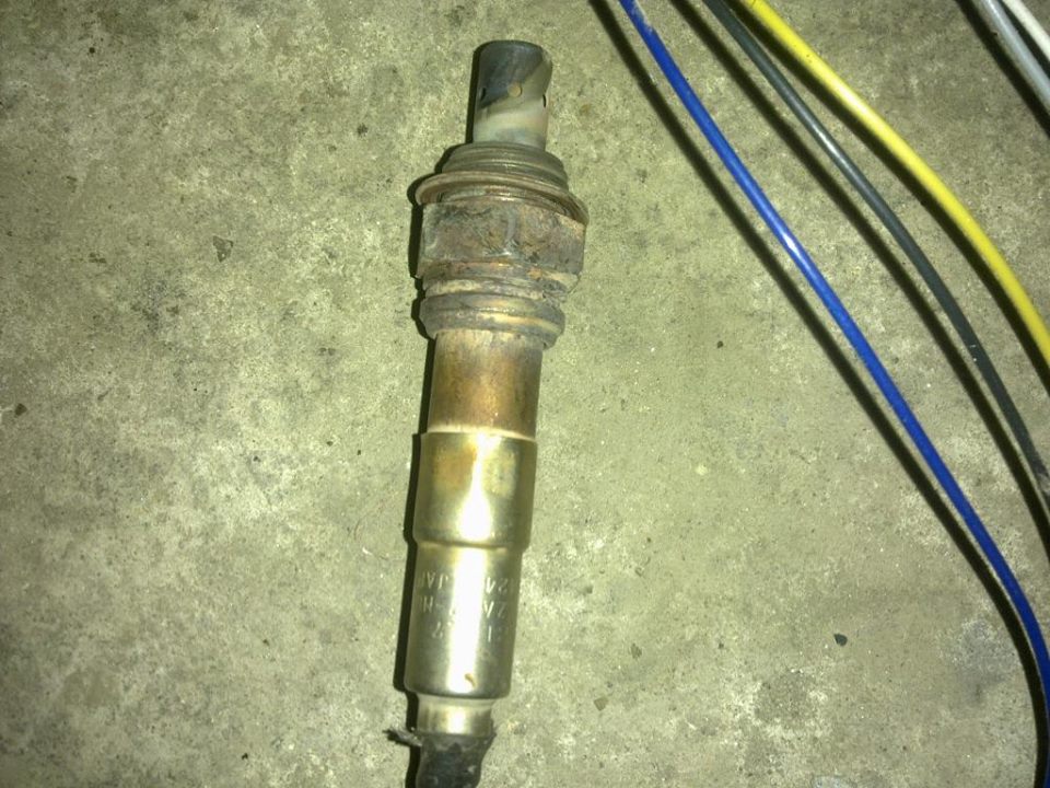

kính mong các cụ trong HTX xem xét và trợ giúp em vụ cảm biến oxy số 1
cụ thể chính xác 100% chết con của nợ này
- loại 5 dây như hình, mã số
A5:LFL7-188G1
LZA07-MD5
K4243 JAPAN
giá trong hãng báo cho em tý nữa thì ngất, hiện xe đang chạy tạm con cảm biến của gì gì đó của luxgen, nhưng xe giờ cứ kêu gừ gừ oải quá, báo lỗi thì không báo lỗi, nhưng cứ phóng tốc độ 60 - 80 thì xe bị giật giật, hiện tại tạm xác định nguyên nhân điện áp cấp ngược lại của con cảm biến báo sai trị số, vì em tháo nó ra thì xe phi ầm ầm, chả giật gì cả
A5:LFL7-188G1
LZA07-MD5
K4243 JAPAN
thì cụ cứ cho cái báo giá của háng lên đây cho bà con cùng ngất với :)) công nhận xe cụ cũng hơi đặc biệt thật, lần đầu tiên em thấy đấy. Cụ chụp cho em mấy cái ảnh, zoom vào mấy cái thông số trên cảm biến, giắc điện, dây điện và chiều dài dây điện tính từ đuôi cảm biến đến đầu giắc. Món này ko chơi ba loại lăng nhăng được, nhớ gửi ảnh vào PM rồi em tìm giúp cho.
Ps: thôi ko phải chụp nữa, em tìm cho cụ rồi, đúng thông số như trên, ko sai 1 chữ, gần chỗ thông số còn dập chìm logo cánh chim. có điều giá nó cũng chát thật, cụ pm giá hãng xem ntn, ko thì em tìm nguồn khác xem có khả dĩ hơn ko
