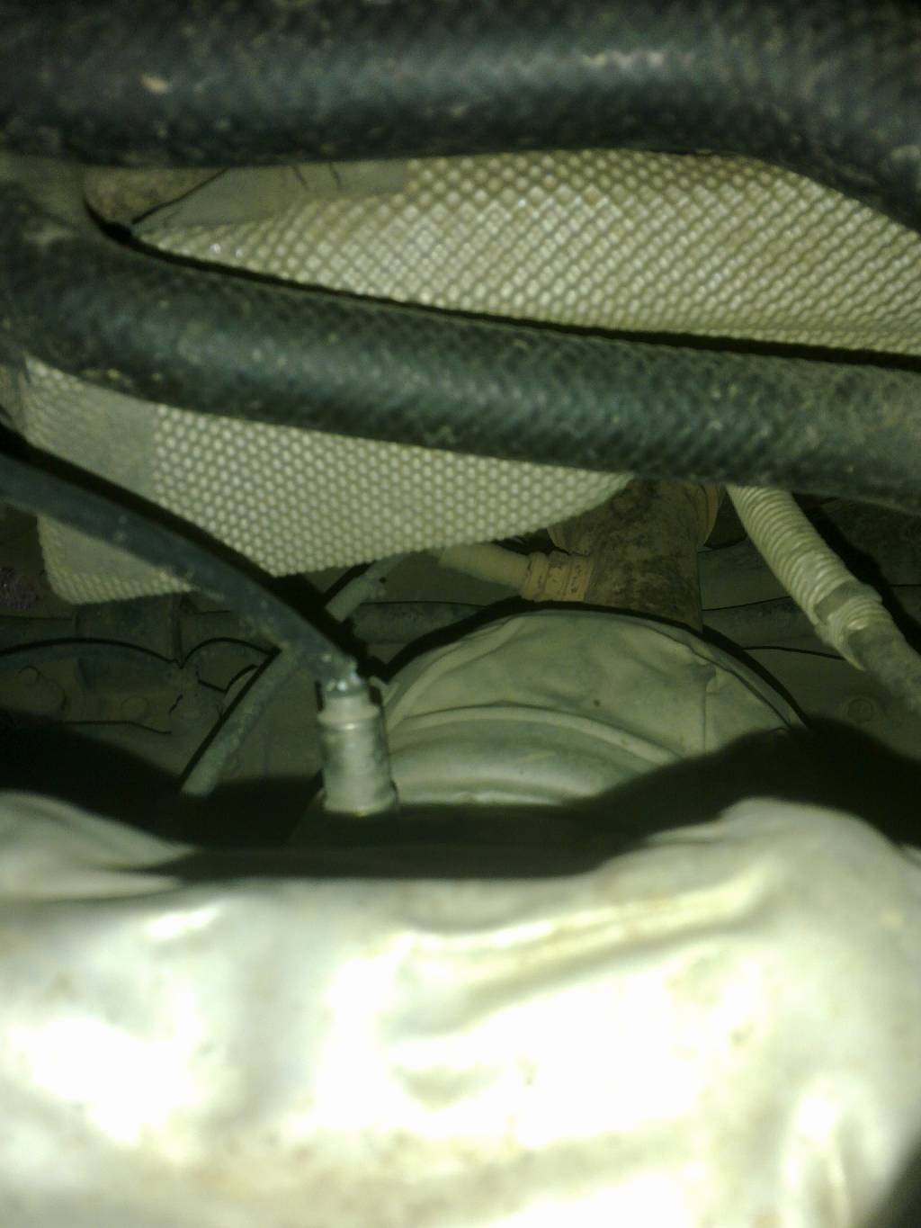

thì cụ cứ cho cái báo giá của háng lên đây cho bà con cùng ngất với :)) công nhận xe cụ cũng hơi đặc biệt thật, lần đầu tiên em thấy đấy. Cụ chụp cho em mấy cái ảnh, zoom vào mấy cái thông số trên cảm biến, giắc điện, dây điện và chiều dài dây điện tính từ đuôi cảm biến đến đầu giắc. Món này ko chơi ba loại lăng nhăng được, nhớ gửi ảnh vào PM rồi em tìm giúp cho.
Ps: thôi ko phải chụp nữa, em tìm cho cụ rồi, đúng thông số như trên, ko sai 1 chữ, gần chỗ thông số còn dập chìm logo cánh chim. có điều giá nó cũng chát thật, cụ pm giá hãng xem ntn, ko thì em tìm nguồn khác xem có khả dĩ hơn ko

hình toàn bộ của nó đây
trên thân nó ghi những thông số sau
A5:LFL7-188G1
LZA07-MD5
L4243 JAPAN
PHẦN CUỐI CÙNG CỦA CẢM BIẾN CHỖ CHUẨN BỊ GẮN BULOONG VÀO ĐỂ XIẾT EM THẤY GHI 8YS6
theo trình độ hiểu biết nông dân của em thì con này nó cấp điện áp ngược, khác hoàn toàn so với cái loại xe khác

@ Veronica : thì em đã bẩu khỏi chụp ảnh rồi mà, đúng thông số, cụ đọc thấy " cạnh phần thông số có dập chìm logo cánh chim " thì hiểu là chắc chắn cái mà cụ đang có trên xe đúng không. Có điều là giá nó đắt hơn nhiều giá hãng báo cho cụ, thế mới đau. Hàng thì chính xác JP xịn rồi. Còn hàng hãng nói cụ đừng giận, phải chắc chắn hàng hịn giống cái theo xe thì hãy múc, còn loại khác mà lắp vừa thì có mà đầy, rẻ hơn giá hãng báo nhiều. Có điều em ko nói với cụ mấy cái hàng đó thôi. Chưa vội để em tìm bên JP xem có không, *** tiếng JP éo biết nửa câu tìm cũng hơi khoai. Thế nhé có gì em báo sau.
tý quên: cụ cho em số khung và VIN của xe, Vin nó nằm ở ụ bát bèo giảm xóc trước, mở nắp capo là thấy,
mà xe cụ là 2.0 - 2009 đúng không ? chưa nhìn xe cụ bao giờ mà đã lọ mọ đi tìm hàng mới vui. Em mới lọ mọ ít phút thì nếu xe cụ là 2.0 thì có phương án khả thi. Hàng OEM hịn giá = 1/2 giá hãng

[@wasabi;13772] lão nghiên cứu mấy pảt này xem
Ntk 234355 hoặc denso 5015 hoặc bosch 15788
Loại oxygen 5 dây này y hệt ếch đời 2008 về sau, nhưng mã hơi khác là L3TF-188G1 . Ko biết có dùng chung dc ki

chuẩn đấy ah, em định chỉ cho thầy ấy con NTK 24355 - 5 wire, rẻ hơn giá hãng nhiều, hàng NTK thì ngon rồi
