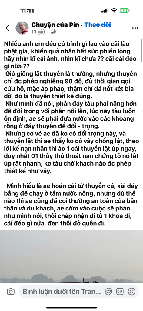

Chỗ nào cũng tranh luận cãi vã loạn xạ lên,em chụp được bài ông này nữa đây ạ. Các cụ ngó thêm ạ 🥴
Chứng tỏ người dại còn rất nhiều, hầu hết các tầu chở khách thiết kế bố náo mà vẫn đăng kiểm được thì chịu, bảo sao nó dễ lật thế, người có kiến thức nói nó cũng khác.

Đúng vậy! Con tầu này nghiêng phát là up luôn chứng tỏ nó được thiết kế mất đối trọng đáy.
Hầu hết các con tầu ở cái Vịnh đấy đều thiết kế mất an toàn kiểu này, hãy là người thông thái không đi tàu kiểu này nữa.

Cụ tin cái thiết kế ở cái xứ con lừa à, tầu lật giết chết bao nhiêu người mà vẫn bảo nó thiết kế không sai.
