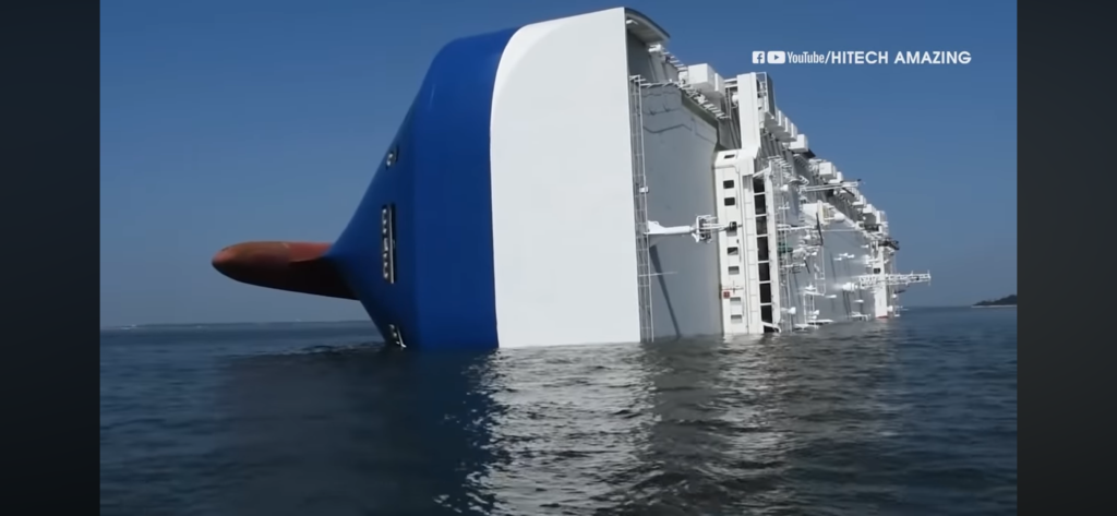

Cụ lại nhầm, hạ theo chiều dọc rủi ro hơn, cần cảng nước sâu hơn, cái này là do các xưởng đóng tàu ở VN sử dụng phương pháp cũ, lạc hậu chứ ko liên quan j đến lật ngang.
Tàu Mỹ hạ theo phương pháp nằm ngang nhưng sóng to vẫn lật đây
Theo cụ thế nào là sóng to??? Trên biển thì kể cả HKMH nó cũng chỉ như cái lá thôi cụ ạ. Biển động thôi sóng nó đã cao 6-7m có khi còn cao hơn mạn tầu. gặp bão thì thậm chí 30-50m đủ sức hất đổ tất cả mọi con tầu. Vấn đề với 1 con tầu đóng kín khi bị sóng lớn lật nghiêng mà nó có thiết kế đúng nó sẽ tự lật lại (khi có đủ không gian không quá nông bị cắm xuống bùn). Còn ảnh cụ đưa là con tầu mắc cạn nó chả liên can gì đến sóng gió!

Ếch thì đừng ộp ộp! Đây là phương pháp hạ thủy nó không liên quan gì đến rộng hẹp! Phương pháp hạ ngang nó kiểm chứng độ cân bằng động của con tầu! Nếu thiết kế sai hạ thủy ngang nó chìm lập tức!
Ếch thì đừng ộp ộp. Con này của Nhật chắc cũng do Nhật kém? JS Kumano
