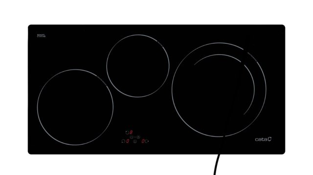

Điên với trò dán mác này thật. Con Cất thì có nhái ko hay của Y pha nho thật hở cụ? Con ngan già nhà em dùng 6-7 năm nay ko thấy kêu gì.
Cata hàng Spain thật đó cụ. Thương hiệu này của tập đoàn CNA, cũng lừng lẫy phết, nó nuốt cả hàng Fagor sau khi hãng này phá sản.
Tuy nhiên mấy hiệu Spain này như Cata, Fagor, Teka xài cũng kém mấy hiệu Bosch, Siemens, AEG từ Đức cụ ạ.

Em mua cái này được 3 năm rồi. Cũng chả biết xịn hay không??? Các cụ am hiểu bếp từ cho em xin ít kinh nghiệm ah!

Oh vậy may quá, trước em mua con này đâu chỉ 8-9tr. Em thấy nó đun theo kiểu rơ le giật cục chứ ko chuyển kiểu như inverter. Đợi nó hỏng thì thay vậy. Hôm sửa nhà định thay mà gấu bảo vẫn dùng đc nên em vẫn đấu vào dùng. Hơi ngại tí là hay mới là phải khoét lại đá.
Lần sau cụ cứ bosch, siemens hay AEG mà đá, đừng chơi mấy ông tuy thương hiệu eu thật nhưng nó made in Prc lại chuyên để bán sang thị trường cấp thấp vn, ĐNÁ thì nó cũng bớt xén đi nhiều lắm.
Nên made in nước nào chưa quan trọng bằng sản phẩm đó được tiêu thụ ở nước nào.
