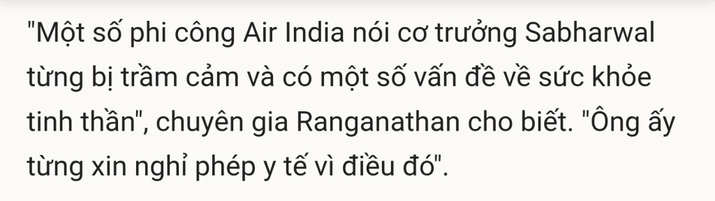

Phi công mà trầm cảm thì sợ nhỉ, khám sức khỏe định kỳ phi công em nghĩ sức khỏe tinh thần phải được khám kỹ lưỡng hơn cả sức khỏe thể chất ấy chứ

phunv74
OF-133761
8/3/12
750
375,655 Mã lực
trầm cảm mà đến mựcc 44 thì e nghic năngj lắm r
BMW X10
OF-833169
2/5/23
4,604
39,952 Mã lực
Khả năng ấy thấp mà bác.
Thường thì pilot được coi trọng, lương chí ít là không thấp - thường là khá cao so với mặt bằng chung.
Và, như thế thì khả năng dẫn đến tự sát còn thấp nữa.
Chưa kể, trong mục Khám định kỳ của toàn bộ crew, đều có mục Sức khỏe tâm thần.
Mức độ nào thì chịu.
