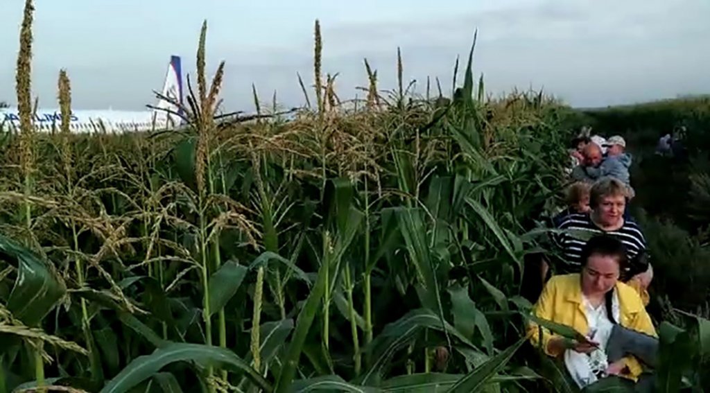

HTX nông nghiệp đương tính toán mức độ thiệt hại để bắt đền đấy Lão ah. Mà ngô hình như còn chưa có bắp
Em nhìn cây này như cây bobo(cao lương) hoặc loại ngô dùng làm sinh khối làm chăn nuôi gia súc, loại ngô này không lấy bắp mà chỉ lấy thân và lá

Ảnh ko hiểu chụp thời điểm nào. Máy bay trượt vào một khoảng vuông vắn ruộng ngô bị chặt đổ
Xung quanh máy bay lại còn nhiều cây ngô vẫn đứng?
Câu hỏi giàu chất học thuật:D
Ảnh này là khi đã có hàng trăm lượt người và hàng chục lượt xe chạy ra vào cứu hộ, nên những chỗ đó rạp hết cây xuống, nhưng chỗ sát máy bay nhưng ko gần cửa ko ai vào thì đương nhiên ko ảnh hưởng.
Vầng... nhìn kỹ thì không thấy có bắp ngô nào ạ.
Lão elevonic bẩu đây là clip mô phỏng
