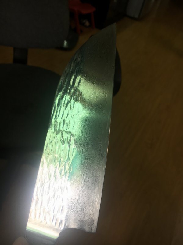

Con fuji này của cụ vân lên ít thế, em thích vân con kaji hơn, chỉ tiếc là mấy ông lái buôn ngâm nhiều fecl3 làm dao toàn bị xỉn
Vâng, con này vân lên ít, em có fecl3 mà em ko ngâm cho con này , chụp ảnh nó hơi loá,
Riêng dòng kaji ngâm đậm ko đẹp, để bóng đẹp hơn
