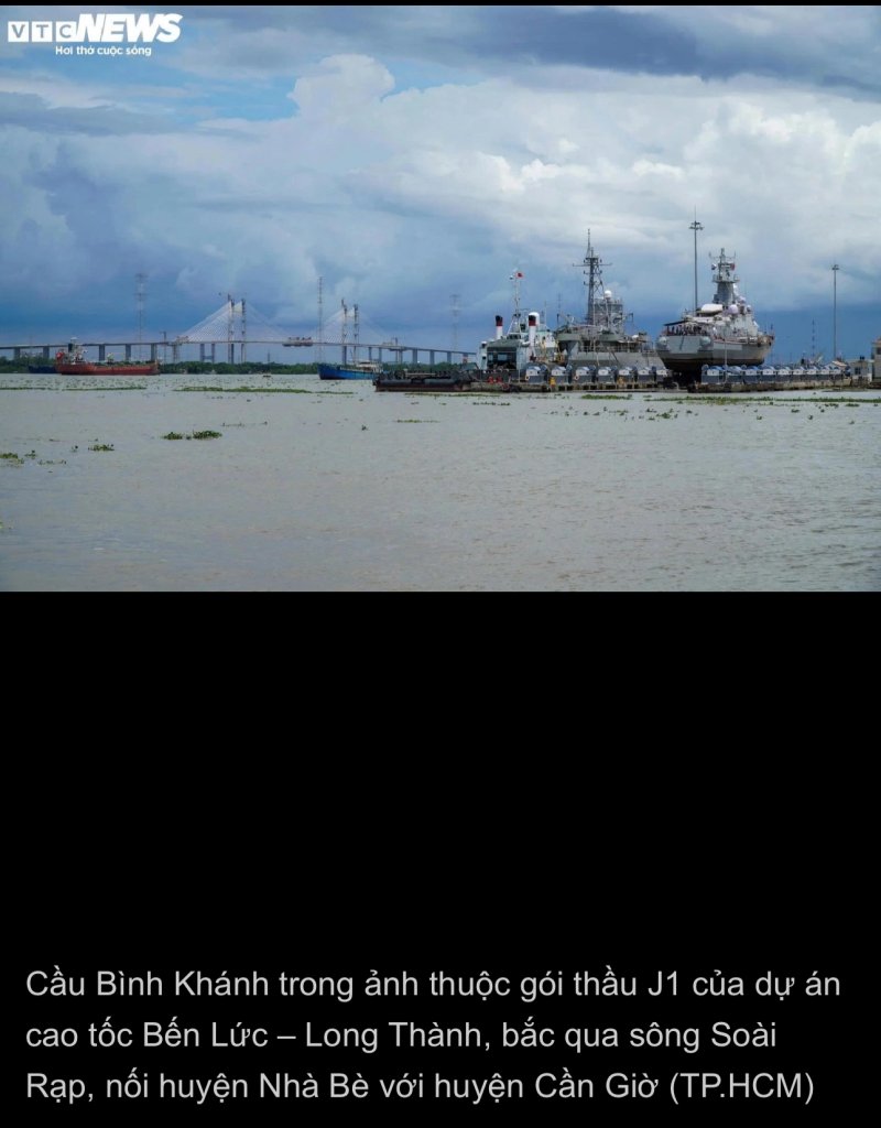

Phương án này không ổn cụ ợ, vì mấy lẽ:
- Dài thêm 4km như cụ nêu
- Sẽ phải mất thêm rất nhiều tiền giải phóng mặt bằng
- Phải làm cầu vượt cửa sông, chi phí cực lớn
Làm hầm dìm như hầm Thủ Thiêm đơn giản. Mặt bằng thì có rồi
X_axe
OF-868186
18/9/24
5,297
48,873 Mã lực
Làm hầm dìm ở cửa sông? Cụ zui tính nhẩy.
Độ sâu luồng Soài Rạp mục tiêu khoảng -12m. Dìm hút thì hầm nó lặn xuống dưới thôi. Mà muốn chắc ăn dìm hẳn dưới -14m
Chỗ này làm cầu rất cao không khả thi, vì cầu Bình Khánh, Phước Khánh tĩnh không 55m. Dốc dọc đường sắt không thể làm cầu tĩnh không cao như vậy mà chỉ có cách làm hầm
Cầu Bình Khánh :
